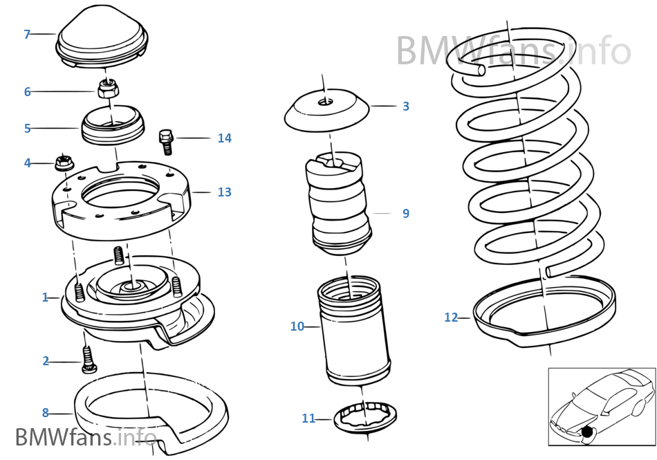

Du kannst mit dem "Osteuropa Paket" für die Vorderachse 2cm hoch kommen. Das sind Ringe, welche zwischen Dom und Domlager geschoben werden.
TK Nr. 31331091595
Ist offiziell für den E34, passt aber auf dem E30 auch. Und Du musst das Federbein nicht zerlegen. Nur die 3 Schrauben am Dom lösen, das Federbein runterdrücken und die Ringe dazwischen schieben.......
Auf dem Bild Nr. 13

Charly 325, Cham, Sonntag, 24.03.2024, 08:27 (vor 937 Tagen) @ msw68
Das Teil sieht gut aus, da werde ich mal schauen.

Wenn ich das Bild richtig deute gehen die Bolzen nicht durch, sondern der Adapterring wird an das Federbein geschraubt und hat eigene Bolzen um am Fahrzeug verschraubt zu werden.

Den Ring habe ich in meinem 325 auch verbaut und ja er wird mit Muttern am Federbein befestigt und mit neuen Stehbolzen dann an der Karosserie verbaut. Die Bolten sind nicht dabei! Extra ordern, hatte dann aus dem Kartbereich welche besorgt. Zusätzlich hatte ich die Gewinde neu gebohrt und so eine Sturzveränderung erzeugt. Traktool.

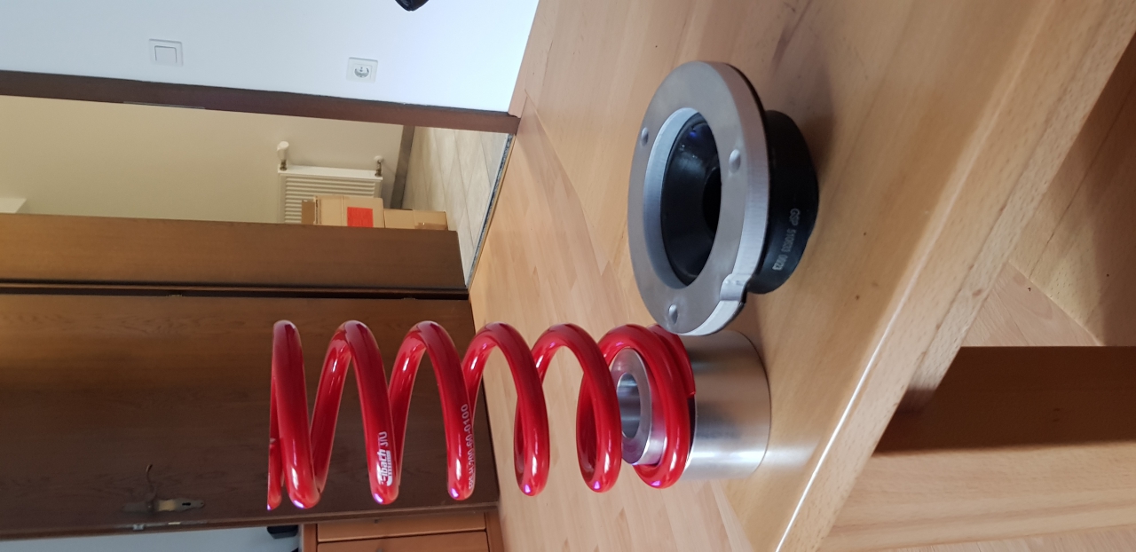

Für die Vorderachse, habe ich ein Aluminium-Teil "Lasern" lassen und dieses zwischen Stützlager und Karosserie geschraubt.
Hinten habe ich ein Aluminium Drehteil anfertigen lassen und dieses zwischen Feder und Hinterachsschwinge verbaut.
Das ganze noch schwarz Pulverbeschichtet.
Fällt auch nicht auf.

Charly 325, Cham, Sonntag, 24.03.2024, 10:06 (vor 937 Tagen) @ andi2,9
Sieht gut aus,
scheinen also mehrere das Problem zu Haben, dass Gewindefahrwerke zu tief sind.
Wo kann man sowas bauen lassen und wo liegt man preislich?
