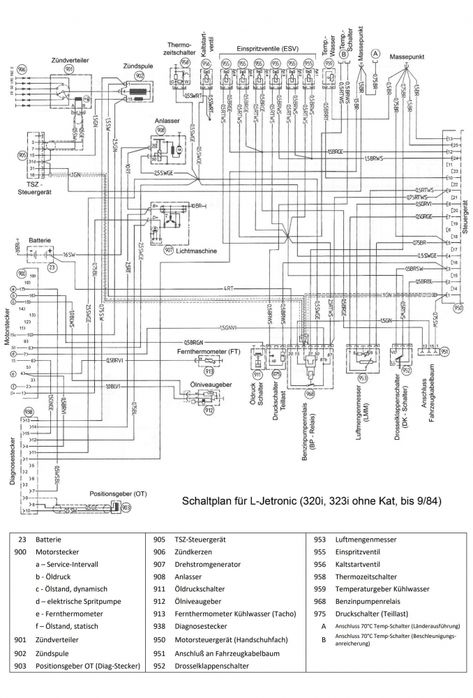

Ich beschäftige mich gerade mit einem 323i in einer "Schweiz" Ausführung.
An dem Wagen ist eine Schadstoffreduzierung verbaut.
Hier wird wohl durch ein Elektroventil der Zündzeitpunkt bei Bedarf verstellt.
Es ist ein Zündverteiler mit doppelter Unterdruckverstellung verbaut.
Hat jemand einen Schaltplan von dem System wie dieses in der L Jetronic eingebunden ist oder könnte
mir das Funktionsverhalten beschreiben.

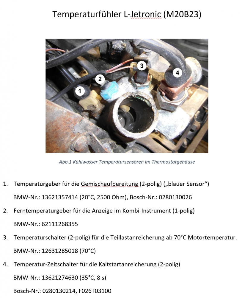

Aufgefallen ist mir, dass am Thermostatgehäuse 4 Fühler verbaut sind.
1. Thermozeitschalter für Kaltstart
2. Thermostat Motorelektronik
3. Fernthermometer Kombiinstrument
4. ???
Kabelweg von dem vierten habe ich noch nicht ausgemessen.
Wenn jemand Unterlagen hätte oder mir das erklären kann, wäre mir sehr geholfen.

e30ronny ⌂ @, Hannover, Freitag, 22.03.2024, 19:22 (vor 939 Tagen) @ Carsten81
... es gibt 3 Ausführungen des Schaltplans.

e30ronny ⌂ @, Hannover, Samstag, 23.03.2024, 10:20 (vor 939 Tagen) @ Carsten81
Na dann ....
Carsten81, Samstag, 23.03.2024, 16:22 (vor 939 Tagen) @ e30ronny
Yes, vielen Dank !!

Vollpese, Dienstag, 26.03.2024, 11:23 (vor 936 Tagen) @ Carsten81
Hi Carsten,
vielleicht hilft dir das hier weiter.
