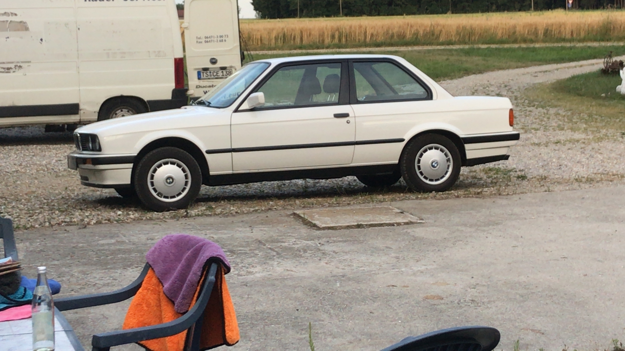

ich möchte meinen NFL 4 Zylinder vorn 40mm hinten 30mm Tieferlegen.
Ich hab Tinos Anleitung hier im Forum bereits durchgelesen..... aber ganz schlau bin ich dadurch noch nicht geworden. Im Beispiel geht er von einer 60/40 Tieferlegung aus. Das bei 60mm Tieferlegung kürzere Dämpfer gebraucht werden leuchtet mir ein. Aber wie ist es bei 40/30mm?
Hier noch ein Bild von meiner aktuellen Schulbushöhe :D

ks90, Montag, 18.03.2024, 13:37 (vor 942 Tagen) @ Thomas320c
Grüß dich,
bei 40er Tieferlegung brauchst du keine gekürzten Dämpfer!
Gruß Kai
