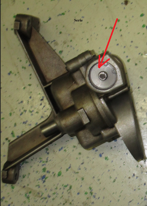

• Deckel -1 - am Saugkorb abschrauben. Oelsieb - 2 - herausnehmen und in Kraftstoff reinigen.
• Antriebswelle drehen und dadurch leichtgängigkeit der Zahnräder prüfen.
• Ölpumpendeckel abschrauben - p f e i l e - und Zahnräder herausnehmen.
• Gehäuse und Deckel auf riefen. Zahnräder auf Abnützung prüfen.
• Das Spiel zwischen den Zahnrädern und dem Pumpengehäuse darf höchstens 0,18 mm betragen,
• Das Spiel zwischen Zahnradstirnseite und Pumpendeckel maximal 0,10 mm betragen, sonst ganze
Ölpumpe ersetzen.
• Überlastungsventil ausbauen, dazu Sicherungsring mit geeigneter Zange spannen und
herausnehmen. Dabei Beilegscheibe mit geeignetem Dorn oder Stecknuss gegenhalten.
Ventil und Druckfeder herausnehmen.
• Kolben durch hin- und her bewegen im Gehäuse auf Leichtgängigkeit prüfen.
• Dichtflächen an Kolben und Gehäuse überprüfen und ggf. nach arbeiten
• Verbesserung: Scheibe ersetzen durch Drehteil (ca.2,5mm dick mit einer passenden Bohrung
zur besseren Führung des Kolben und einem Absatz zur Führung und etwas mehr Vorspannung für
die Feder) 2 bis 3 Flächen an die Führung des Kolben-Schaft anfräsen.
• Länge der Druckfeder messen. Sollwert in entspanntem zustand: 44+-0.2 mm.
• Kolben einsetzen, Feder sowie Scheibe mit geeigneter Stecknuss hineindrücken und mit
Schraubendreher festhalten.
• Sicherungsring mit Zange einsetzen.
• Ölpumpendeckel mit 9 Nm anschrauben.
• Deckel am Saugkorb anschrauben.
• Ölpumpe einbauen.
![[image]](images/uploaded/2024031716264265f719c247e95.png)

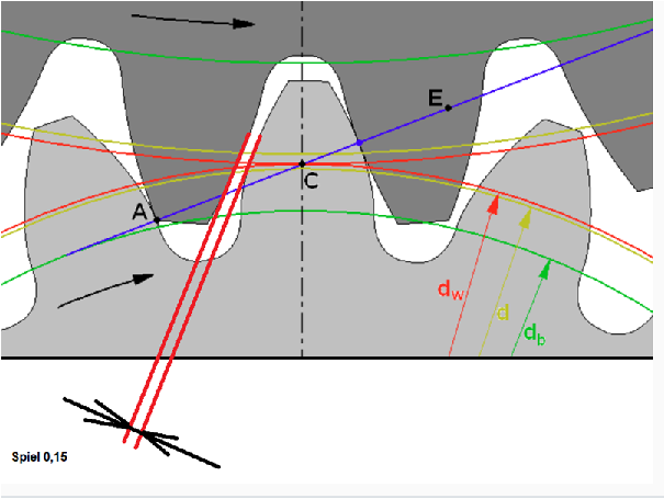

Es gibt da im Nachbar-Forum ebenfalls eine Diskussion drüber.
![[image]](images/uploaded/2024031716414865f71d4ca1e53.png)
Die Daten kann ich aber nicht bestätigen.

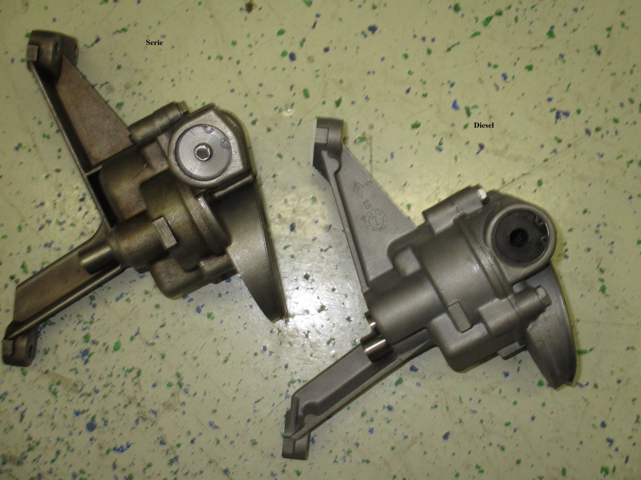

Für sportliche Zwecke (größere Ölwanne und Kolbenbodenkühlung) wird aber gern auf die M21 des Diesel gegriffen. Glaube nicht, dass die einen höheren Druck produziert aber auf jeden Fall hat die eine größere Förderleistung (ca. 30%).
![[image]](images/uploaded/2024031719044765f73ecfacfc9.jpg)

esgey, Montag, 18.03.2024, 18:10 (vor 882 Tagen) @ juergen elsner
wüsste nicht außer eben das Druckregelventil entsprechend der Beschreibung ändern.
Für sportliche Zwecke (größere Ölwanne und Kolbenbodenkühlung) wird aber gern auf die M21 des Diesel gegriffen. Glaube nicht, dass die einen höheren Druck produziert aber auf jeden Fall hat die eine größere Förderleistung (ca. 30%).Grüße aus dem Obebergischen
Das Druckregelventil am Block lässt sich mit den üblichen Methoden stärker vorspannen.
Ich habe bei mir Die Länge der Feder mittels U-Scheiben auf Sollmaß mit max. Toleranz gebracht, weil ich nichts (mehr) davon halte, den Druck unnötig zu erhöhen.
Die Dieselpumpe hat auch ein größeres Überdruckventil mit größerem Durchmesser.
Feder ist dementsprechend auch anders, aber vermutlich ist der Öffnungsdruck identisch zu M20.
Der Druck ist logischerweise nicht höher, weil ja das blockseitige Regelventil bleibt.
Die Verbesserung der Führung des M20 Überdruckventils ist prinzipiell gut, habe ich ja für den M30 auch durchexerziert. Nur die Vorspannung würde ich heute gar nicht mehr erhöhen, maximal zwecks Längenausgleich der gesetzten Feder.
Man darf nicht vergessen, dass die notwendige Kraft für den Aufbau des Drucks von dem windigen kleinen Schäftle erbracht werden muß, welcher über die Zwischenwelle angetrieben wird.
Und gerade bei dem Überdruckventil ergibt sich eine ganz spitze Regelcharakteristik, sobald das mal das Arbeiten anfängt. (Stichwort Belastungsspitze!)
Deswegen würde ich hier jede Druckerhöhung vermeiden!
