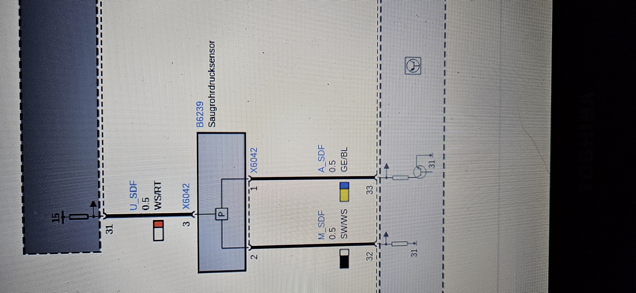

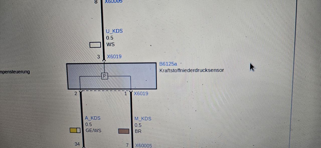

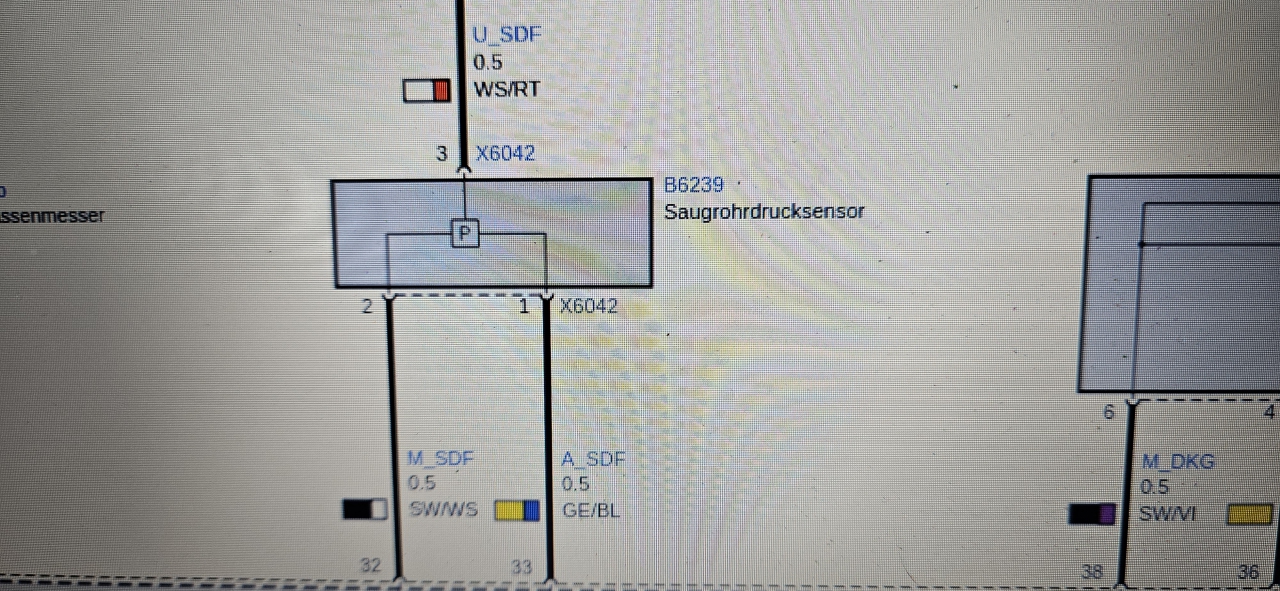

hat jemand von Euch einen N43 griffbereit? Ich bin verzweifelt auf der Suche nach der Pinbelegung vom Saugrohrsruck-Sensor (13 62 8 657 300, sitzt am Saugrohr) und dem Benzin-Niederdrucksensor (13 53 7 614 317, sitzt in der Zuleitung vor der Hochduckpumpe).
Falls mir jemand ein Foto von den Kabelfarben machen könnte würde mich das schon deutlich weiterbringen. Zusätzliche Info ob die Sensoren jeweils mit 5V oder 12V versorgt werden wäre die Krönung.

Spiggy @, Ruhrgebiet, Donnerstag, 14.03.2024, 21:16 (vor 692 Tagen) @ Tobi_M50
Hier von einem e87 118i n43 8/07

Tobi_M50, Donnerstag, 14.03.2024, 21:59 (vor 692 Tagen) @ Spiggy
Super, vielen Dank! Genau das habe ich gesucht. Kannst Du in den Schaltplänen sehen ob die jeweils an 5V oder U_Batt (12V) hängen?

OT: N43 Pinbelegung Drucksensoren
Spiggy @, Ruhrgebiet, Donnerstag, 14.03.2024, 22:42 (vor 692 Tagen) @ Tobi_M50
Hier komplett...
Tobi_M50, Donnerstag, 14.03.2024, 22:59 (vor 692 Tagen) @ Spiggy
Perfekt, das lässt keine Fragen offen und erklärt warum ich mit 5V keine plausiblen Signale bekommen habe. Nur 12V blind draufgeben habe ich mich nicht getraut ;)
