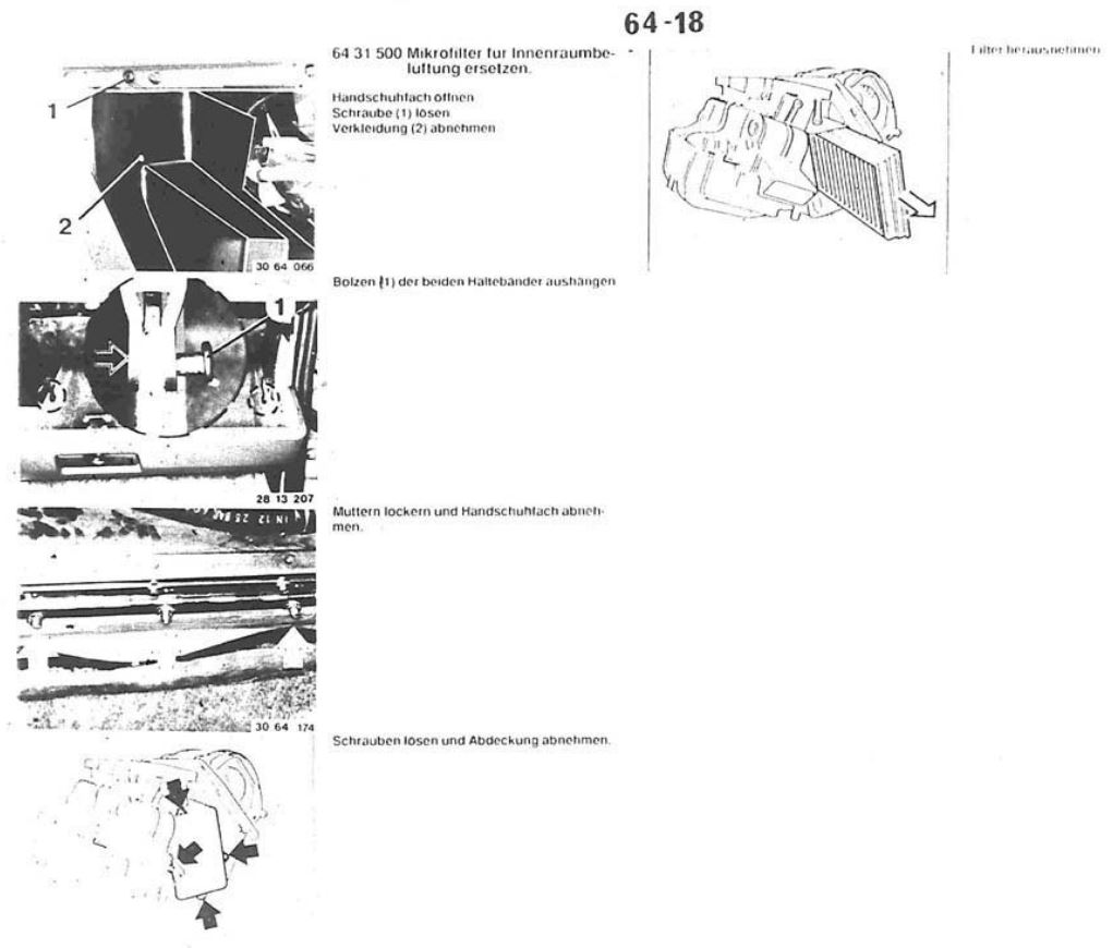

Hallo!
An meinem E30 möchte ich den Innenraum Filter wechseln.
Am Heizungskasten (rechts) soll laut Anleitung ein Deckel sein, über den man den Filter wechseln kann. Meiner hat jedoch Klimaanlage und es gehen dort die Leitungen durch. Weiß jetzt nicht wie ich an den Filter kommen soll.
Kennt sich hier jemand diesbezüglich aus?

Fahrzeuge mit Klimaanlage haben keinen Mikrofilter.
Entweder Klima oder Mikrofilter oder (der Hauptteil) nichts von Beidem.

Ah ok. Danke.
