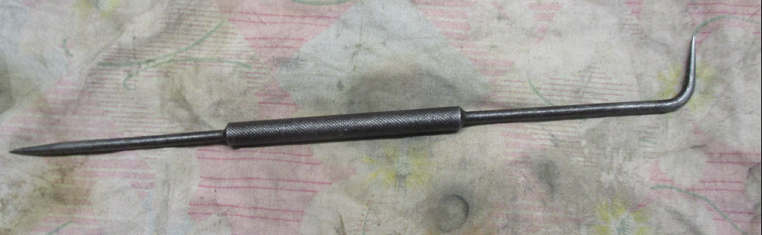

juergen elsner @, Montag, 04.03.2024, 18:29 (vor 892 Tagen) @ E30-Driver
kann sein, das es dafür eine spezielle Zange gibt.
Habe ich bisher noch nicht benötigt.
Da bildet sich durch den Ölfilm ein leichter Unterdruck.
Ich fummel die mit einer abgewinkelten Reissnadel-Spitze lose.
Manchmal reicht auch schon ein klopfen auf den Niederhalter oder was magnetisches.

E30-Driver @, Dienstag, 05.03.2024, 08:36 (vor 892 Tagen) @ Spiggy
Vielen Dank für die Tipps.
Habe das Einstellplättchen mit einem spitzen Gegenstand herausbekommen.
