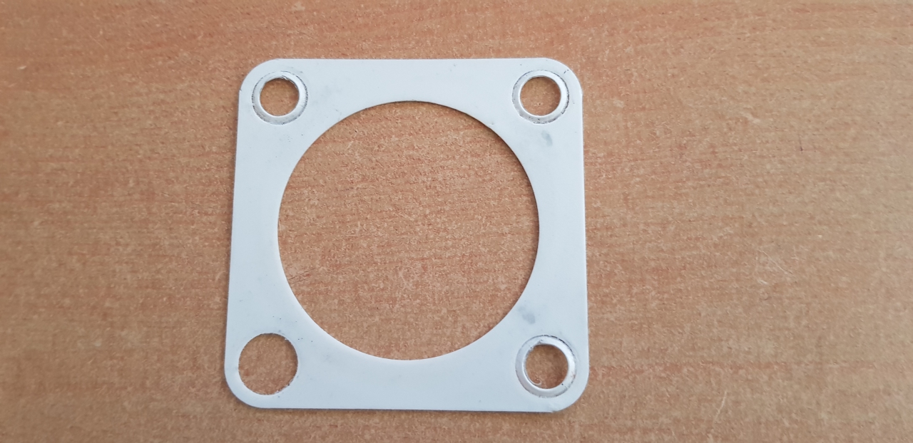

andi2,9 @, Sonntag, 03.03.2024, 08:55 (vor 961 Tagen) @ s65kirchi
Diese Version habe ich auch.
Gewindeschneiden, oder fixer Gabelkopf, wobei der Ausgleich durch Unterlegscheiben zwischen BKV und Spritzwand stattfindet.

polobob335i @, Weinstadt, Sonntag, 03.03.2024, 09:38 (vor 961 Tagen) @ andi2,9
Ernsthaft!? :-|
Da ist Gewinde schneiden deutlich weniger Pfusch.

andi2,9 @, Sonntag, 03.03.2024, 10:47 (vor 961 Tagen) @ polobob335i
Was soll bei gelaserten Alu-Unterlegscheibe, in 0,5mm Abstufung, Pfusch sein?

polobob335i @, Weinstadt, Sonntag, 03.03.2024, 11:52 (vor 961 Tagen) @ andi2,9
bearbeitet von polobob335i, Sonntag, 03.03.2024, 11:57
Das ist natürlich kein Pfusch. Aber unter einer Unterlegscheibe verstehe ich was anderes! :-P
So ein Blech habe ich auch gebaut und zusätzlich 2 Gewindebolzen diagonal eingeschweißt da der BKV nur 2 Bolzen zum befestigen hat und ich gern den Pedalbock wieder 4x an der Spritzwand befestigen möchte.
Gibt aber auch Stimmen die das für unnötig halten. :-D
Zusätzlich Gewinde auf die Betätigung geschnitten um die Gabel sauber einstellen zu können.
