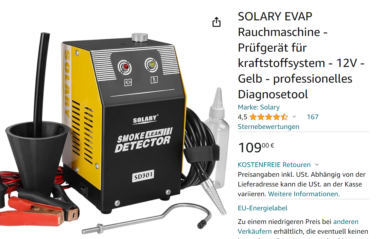

Gibt es eine gescheite Möglichkeit, das zu Testen. Ich kenne da eigentlich nur Bremsenreiniger (obwohl man damit längst nicht alles findet) oder Nebelmaschine (hab ich nicht :-( ) - weiß da noch jemand was anderes ?

Bevor ich auf "Verdacht" irgendwas erneuere, würde ich ein bisschen Geld in die Hand nehmen und mir so eine kleine Nebelmaschine kaufen.
