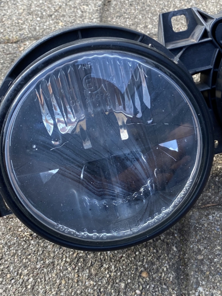

, Ruhrgebiet, Freitag, 23.02.2024, 19:59 (vor 968 Tagen) @ ///Lars

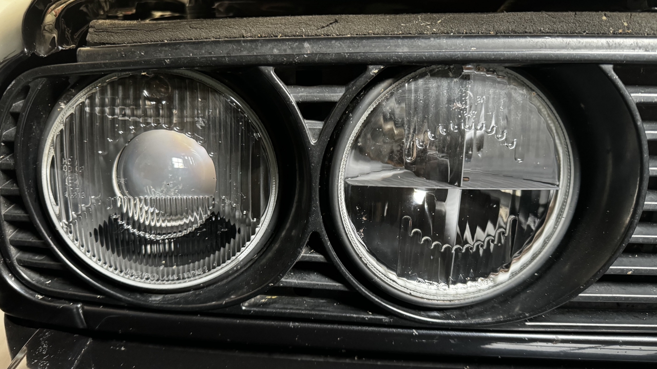

Originale Hella`s haben einen schwarzen und einen weißen Reflektor
wie man hier noch erkennen kann
![[image]](images/uploaded/2024022318583765d8eadd1f4a1.jpg)

Mikes 318iS Cabrio, Samstag, 24.02.2024, 11:13 (vor 968 Tagen) @ Spiggy
Kann ich jetzt so nicht bestätigen.
Hab meine aus einem Gebrauchtwagen raus, aber die haben die runde Linse wie im anderen Beitrag zu sehen, weiterhin war im Auto auch die ABE mit dabei in einem "Etui" mit Hela Bedruckung. Deutet für mich alles auf Originale hin. Bei mir ist ein Reflektor nicht weiß, der ist eher so gräulich.

Spiggy
, Ruhrgebiet, Sonntag, 25.02.2024, 08:06 (vor 967 Tagen) @ Mikes 318iS Cabrio
Dann war eine Seite eben lichtgrau auf jeden Fall waren beide Seiten deutlich unterschiedlich
und auf den Lampenträgern waren Aufkleber mit Hella...irgendwas und der KBA Nummer das und der nicht geriffelte Bereich der Standlichtbirne + dem Hella Logo + E-Prüfzeichen im Glas sind die häufigsten Indikatoren für originale schwarze Hella Scheinwerfer

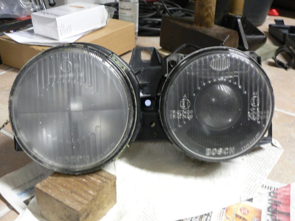

, 86925 Fuchstal, Montag, 26.02.2024, 12:34 (vor 966 Tagen) @ ///Lars
Ich war auch mal auf der Suche nach schwarzen Hella's, habs aber irgendwann aufgegeben, da guter Zustand für einen (für mich) akzeptablen Preis schwer zu finden war. Auf meinem schwarzen e30 habe seit Jahren die schwarzen Depo Scheinwerfer montiert, Leuchtbild ist einwandfrei, sprich gleichmäßig und keine dunklen Stellen. Hängt wahrscheinlich auch vom Leuchtmittel ab, ich verwende Birnen von General Electric und bin sehr zufrieden. Und sehen gut aus (ok, sind nicht ganz sauber geputzt
) ![[image]](images/uploaded/2024022611332265dc7702b3433.jpg)

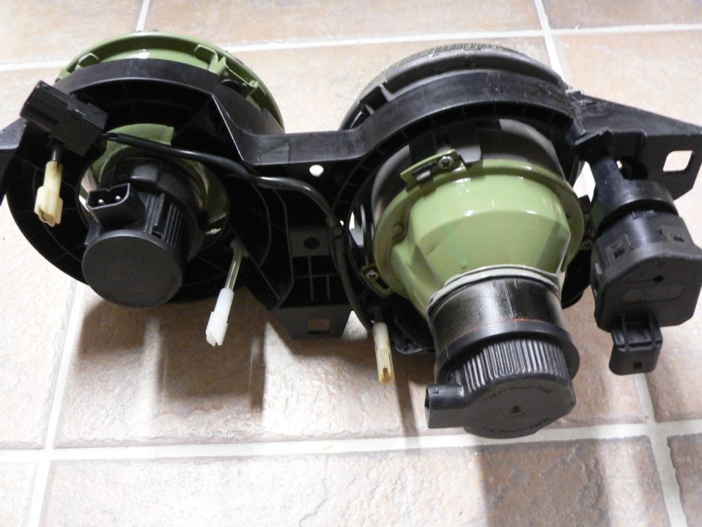

Spiggy
, Ruhrgebiet, Montag, 26.02.2024, 17:42 (vor 965 Tagen) @ ///Lars
Laut meiner Recherche sollen die Bosch Scheinwerfer auch die qualitativ besser verarbeiteten sein, jedoch gab es diese nie als dunkle Ausführung.
Zumindest nicht vom Hersteller
![[image]](images/uploaded/2024022616414365dcbf4714499.jpg)

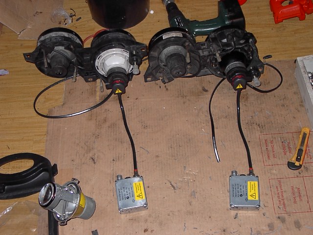

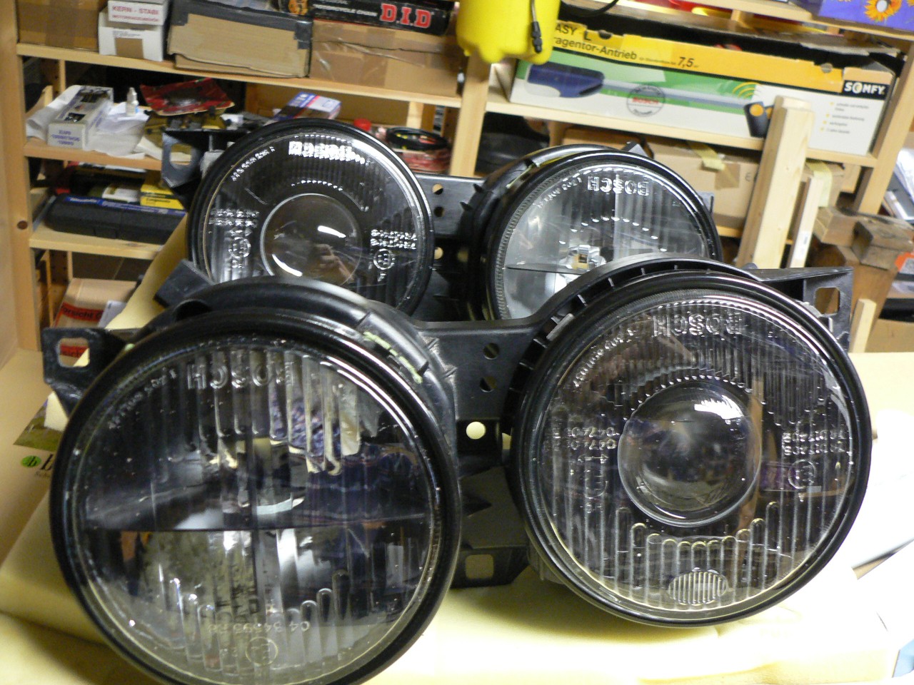

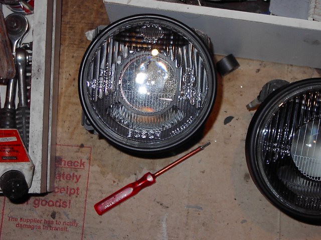

Ich habe mir in Rumänien umgebaute schwarze Bosch-Scheinwerfer gekauft für 350,- Euro gekauft. Insgesamt waren die Scheinwerfer in einem schlechten Zustand. Ich habe sie dann eigenhändig nochmal restauriert. Neue Einstellschrauben, Reflektoren außen neu lackiert (oliv-grün) und Glas/Reflekrtoren innen mit feuchten Q-Tips geputzt. Am aufwändigsten war es, die Steinschläge aus dem Glas herauszupolieren. Zuerst mit 400, dann 800, 1200, 2000, 3000 und 5000 Schmiergelpapier vorarbeiten und dann die milchigen Streuscheiben über mehrere Tage mit rotem Ceroxid-Pulver und einer Akkupolierscheibe glänzend polieren. Ich wollte halt sehen, ob es machbar ist. Es geht, aber die ganz tiefen Krater bekommt man praktich nicht herauspoliert.
Unter dem Strich gilt aber auch hier, wer billig kauft, kauft zweimal. Original Schwarze Hellas gab es damals für 1.200 Euro. Im Nachhinein wohl die bessere Option.
![[image]](images/uploaded/2024022715014865ddf95ca4df3.jpg)
![[image]](images/uploaded/2024022715021965ddf97b9becc.jpg)
![[image]](images/uploaded/2024022715024065ddf990d3762.jpg)
