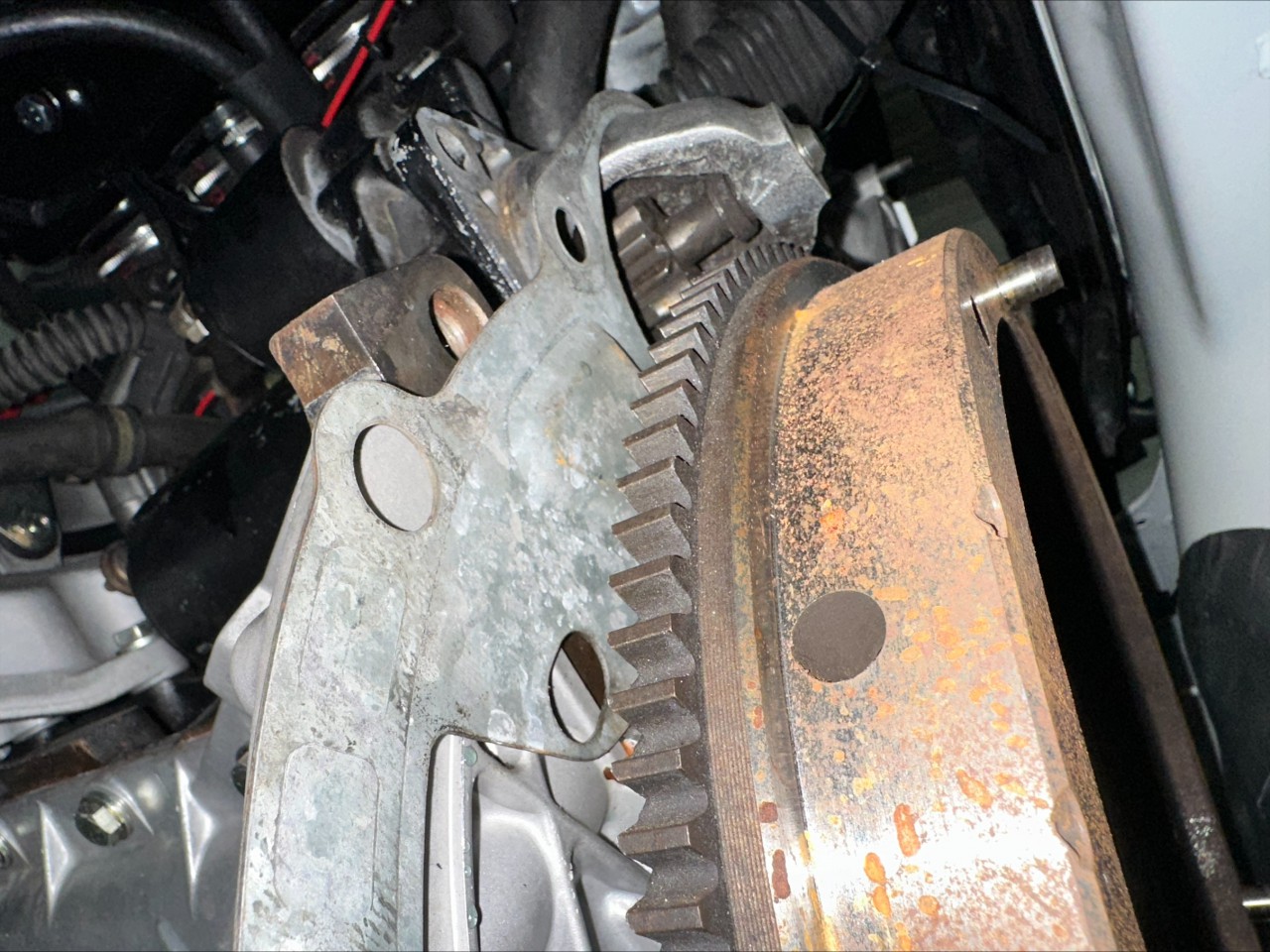

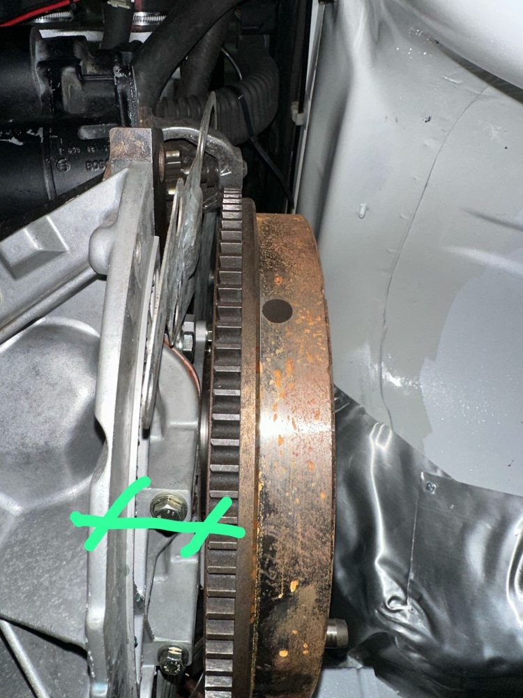

Servus,
kann mir jemand da sMaß von Schwunscheub zu Motor sagen? Ich habe das Problem das der Anlasser leer dreht (obwohle er aus fährt) und keine Verbindung zur Schwungscheibe aufbauen kann. Mein Vermutung ist das der jenige der sie abgedreht hat mit eine falsche zugesendert hat.
2. Frag ist die schwungscheibe vom E30 318 ISgleich mit dem E36 318 IS ?
Danke für eure Mithilfe.
Bild anbei [image][/img][image]

joe32 @, 76887 Böllenborn / SÜW, Donnerstag, 22.02.2024, 07:29 (vor 905 Tagen) @ bmw
setz mal den Anlasser richtig ein, dass man was erkennen kann!
Gruß jo

esgey, Freitag, 23.02.2024, 18:39 (vor 903 Tagen) @ joe32
Er hat doch extra das Getriebe ausgebaut, dass man überhaupt was sieht!
Da kannste den Anlasser nicht mehr fixieren...und auch noch gleichzeitig knipsen.
Laut Teilekatalog ist das EMS in M40/42/43 verbaut, auch im E36.

bmw, Dienstag, 27.02.2024, 08:21 (vor 900 Tagen) @ esgey
Guten Morgen, von dem Maß hat es gepasst. Das Problem war das der Anlassser zwar gedreht hat aber nicht ausgerückt ist. Dieser wurde gangbar gemacht und nun drehte der Motor bis das nächste Problem auftrat siehe neuen Post...
