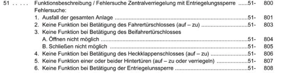

Zusätzlich gibt es einen Link zu BMW Werkstatthandbuch mit Fehlersuche:
Werkstatthandbuch: http://www.gutachten-bmw.de/repair/gr/index1.htm
Oben rechst auf "Hauptgruppe"
"51 Karosserie und Ausstattung"
51 31 ... 51 71...........
ganz unten 51 800 bis 51 808 die einzelnen Bildtafeln öffnen.

Marcel15 @, Osttirol, Mittwoch, 07.02.2024, 20:27 (vor 984 Tagen) @ Janosch
So ich werd morgen mal alles nach der Anleitung durchmessen/prüfen.
