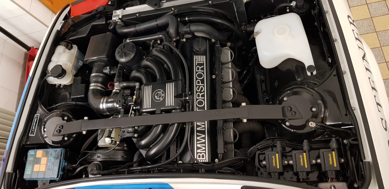

andi2,9 @, Freitag, 02.02.2024, 19:40 (vor 924 Tagen)
[image]Hallo,
hier der Zustand von meinem E30 M20 Motorraum.
Was sind eure Meinungen?
Zustand Motorraum E30 M20B25
andi2,9 @, Freitag, 02.02.2024, 19:43 (vor 924 Tagen) @ andi2,9
Katastrophal, unmöglich das jemanden zu zeigen
polobob335i @, Weinstadt, Freitag, 02.02.2024, 21:02 (vor 924 Tagen) @ andi2,9
Alles schwarz! :-|
Hätte ja wenigstens den Motorraum weiß auslackiert.

cabriofan, Sonntag, 04.02.2024, 11:14 (vor 922 Tagen) @ andi2,9
Sieht sehr geil und clean aus, gefällt mir!
Der Behälter vorne rechts vor dem Spritzwasserbehälter ist vermutlich fürs Servoöl?
Würdest du vom 4Zyl. die Kabelführung an der Spritzwand montiert bekommen? Das gibt dem ganzen mMn nochmal etwas cleaneres.
Du hast vermutlich etwas freiprogrammierbares und damit nen MAF realisiert? Ich hätte so gerne einen MAF in meinem Serien M20.
Weiter so und Gruß!
andi2,9 @, Sonntag, 04.02.2024, 11:29 (vor 922 Tagen) @ cabriofan
Das ist der Ölbehälter, für den Kompressor.
Der Luftmassenmesser ist nur Attrappe.
Fahre eine Megasquirt MS3Pro Ultimate.
esgey, Freitag, 02.02.2024, 22:15 (vor 924 Tagen) @ andi2,9
So, und jetzt wollen wir natürlich alle schweinischen Details wissen! :-D
Der komische Zyklon da z.B.
Wie Du das mit dem Luftfilterkasten da gelöst hast.
Alles zu der Haltech, etc. und auf jeden Fall pp.

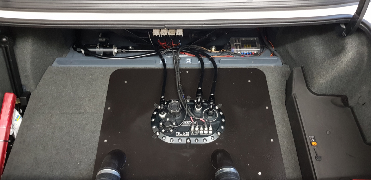

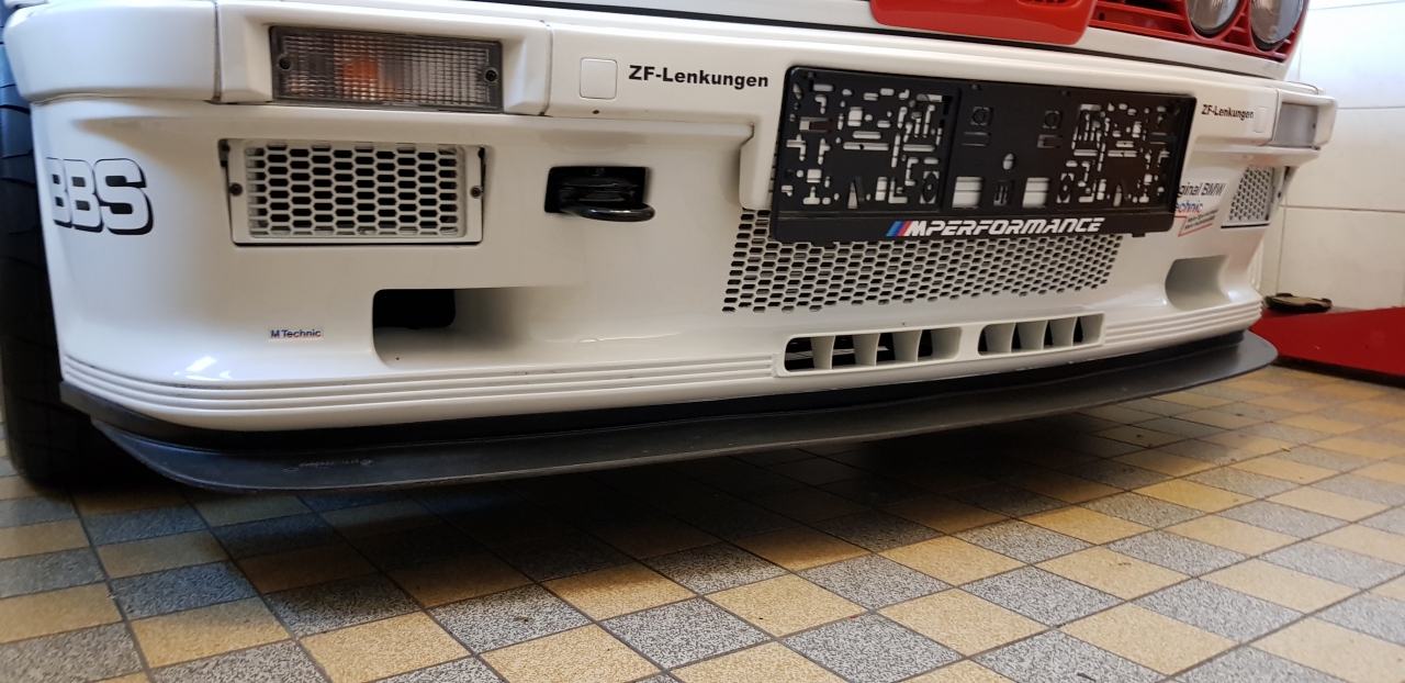

andi2,9 @, Samstag, 03.02.2024, 06:32 (vor 923 Tagen) @ esgey
Es handelt sich um einen 3,1L M20 Motor, mit C38-91 Rotrex Kompressor.
Vollsequenzielle Einspritzung, mit einem Motorsteuergerät MS3Pro Ultimat und einem Umbau auf 6pk-Riemen.
Der Rotrex Kompressor, ist an der Stelle vom Klimakompressor montiert. Der Luftfilter ist rechts, hinter dem Breitstrahler. Anstatt den Breitstrahlern, wurden Gitter für die Luftzufuhr, eingesetzt.
Der Antrieb erfolgt über ein E30 M3 Sportgetriebe, mit M50 Schwungscheibe mit E34 M5 Kupplung und einem 210 3,07 Sperrdifferential, mit E9 Antriebswellen, mit GKN-Motorsportgelenken.
Alle Teile, sind für eine Leistung bis 600PS ausgelegt.
Es ist auch eine komplette 2,5" Edelstahl-Auspuffanlage, mit 200HJS-Kats verbaut.
Als Benzintank, dient ein 45L ATL-Tank, in der Reserveradmulde, inklusive Catchtank und 3 Stück DW400 Kraftstoffpumpen.
Kraftstoff und Diff-Kühlung sind auch verbaut.

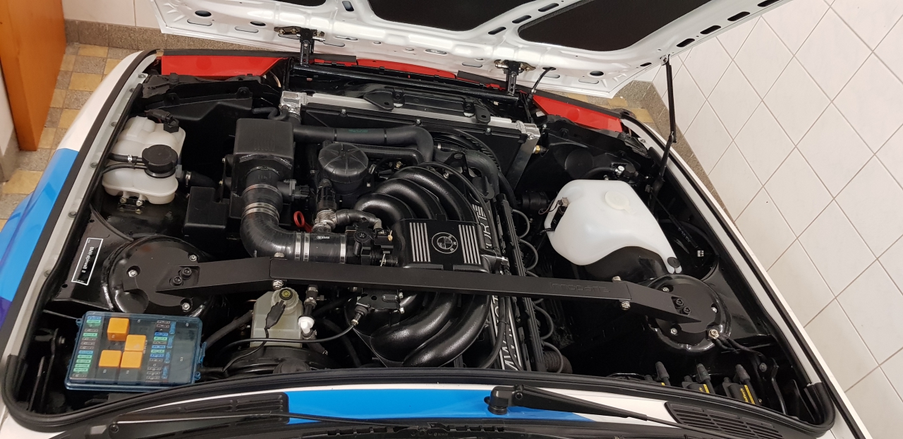

-GRIMMJAR-, Samstag, 03.02.2024, 08:09 (vor 923 Tagen) @ andi2,9
Das schreit nach meht Fotos. :-D
