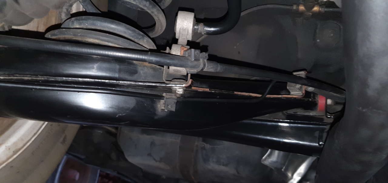

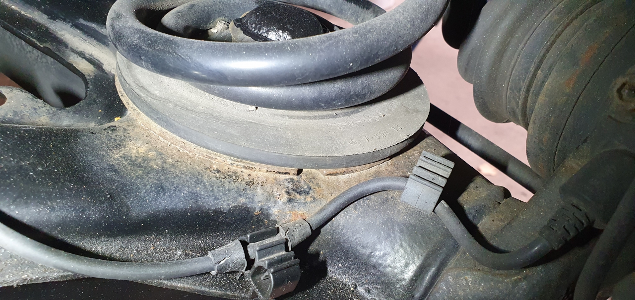

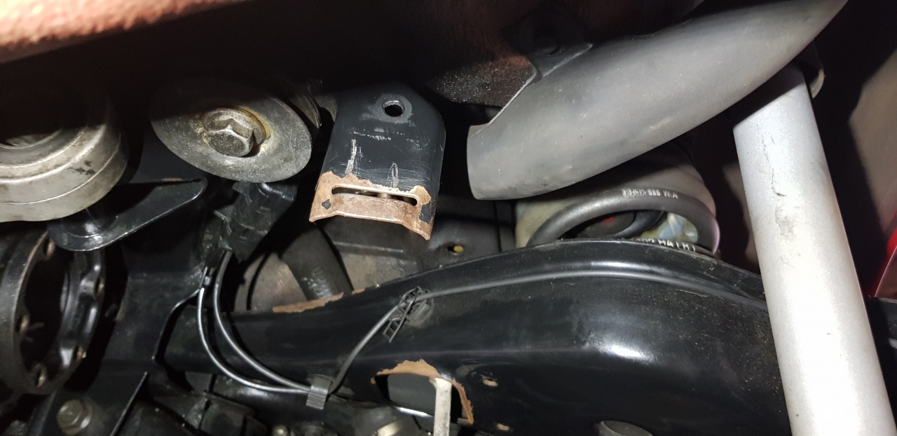

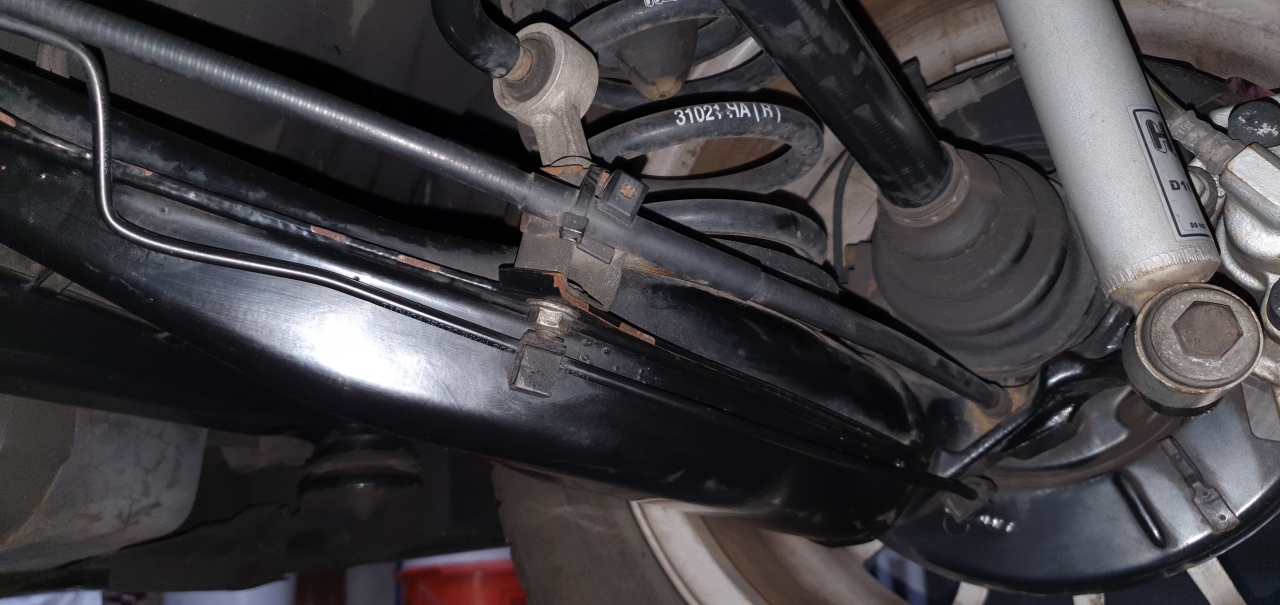

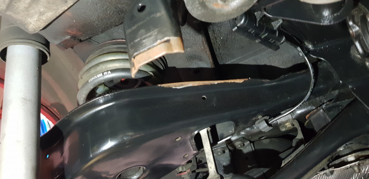

Habe dieses Thema schon hinter mir und nachdem bei zwei Fahrzeugen die Pulverbeschichtung unterwandert oder die Arbeit nicht korrekt ausgeführt wurde, bin ich etwas unsicher geworden.
Nach knapp 3 Jahren hat sich an verschiedenen Stellen die Beschichtung gelöst und es kam Rost zum Vorschein.
https://youtu.be/Ncp_gZySxs4?si=dEJWlx1QBNW9R6b7
Es war echt kein Spaß die Achse erneut auszubauen, zu zerlegen, alle Lager neu etc.pp
Hoffe das hält jetzt länger.
Beim zweiten Auto muss auch wieder alles raus, hab schon teilweise mit Brantho Korrux 3in1 nachgebessert.
Beim dritten Fahrzeug bin ich mir nicht sicher, ob ich mir das überhaupt wieder zumuten soll.

Die Bilder sprechen ja für sich. Das A und O ist anscheinend wirklich die Vorbereitung, daß die Teile wirklich sauber und komplett rostfrei bis in alle Ecken sind. Habe gestern meinen Vorderachsträger grob gereinigt und gerade in den Ecken und an den Falzen sind kleine Roststellen. Diese müßten beim Strahlen gründlich vom Rost befreit werden. Alternative wäre ja chemisch entlacken und dann pulvern oder lackieren...

MuDvAyNe @, Dienstag, 30.01.2024, 11:32 (vor 992 Tagen) @ e30-s50
schaut für mich aus als wäre nicht grundiert worden.
Alles für den Außenbereich immer Epoxy grundieren.
Im Innenbereich kannst dir das Grundierpulver sparen.
