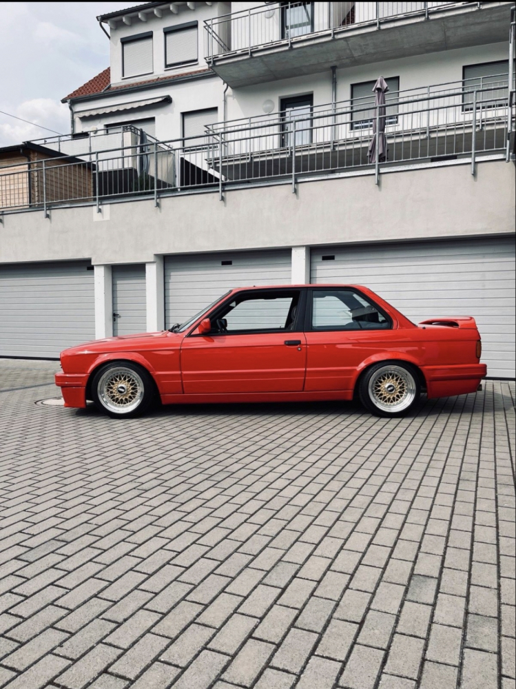

Ich hab bei mir ein V3 drinnen und wenn man das noch fahren will, dann reicht dessen Einstellbereich aber sowas von. Im Bild ist noch ca 1/2 Weg nach unten...

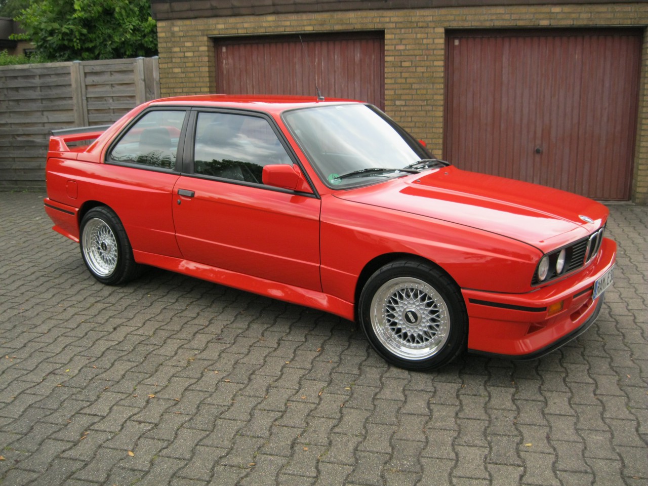

Ich blende euch mal ein Foto ein wie ich es mir Vorgestellt habe.

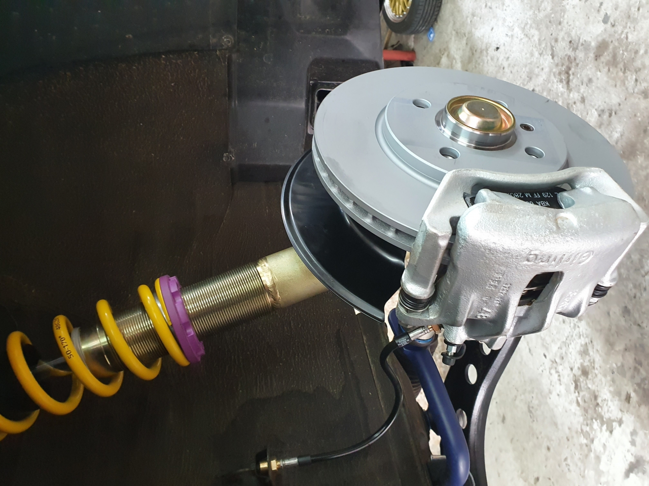

Ja, das stimmt, bei KW Variante 1 (V3 kenne ich nicht) kommst du beim E30 nicht richtig runter, aber das macht KW bestimmt nicht ohne Grund, je tiefer desto mehr Sturz, aber das weißt du ja (wenn man das alles original lassen möchte)
hier mein M3 mit KW V1 - hinten geht nicht mehr tiefer - ausser man entnimmt den Verstellteller und dreht sich einen Aluadapter für den Aufnahmezapfen an der Karosse, dann würden noch 10mm gehen.
mit Verstellteller
ohne Verstellteller

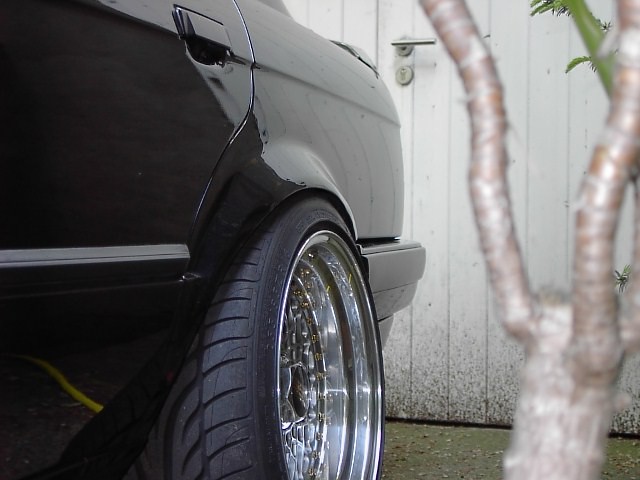

auf dem Bild das deinen Vorstellungen entspricht wurden hinten aber auch die Radläufe
gezogen und vorne sicherlich auch die Kanten angelegt.
die Reifen die du aufgeführt hast "laut Gutachten" sind für einen 5er oder 6er
bei 245 45 an der HA liegt die Karosse auf bei der Tieferlegung
Hier mal ein 255 35 auf einer 10x16 ET 11 mit gezogenen Radläufen und 40mm Tieferlegung
Maximal würde ich 225/45 nehmen da es 245/35er in 16" wohl z.Z. nicht gibt
dazu passen an der VA 205/50, sind aber beides schon relativ hohe Querschnitte
225/45/16
