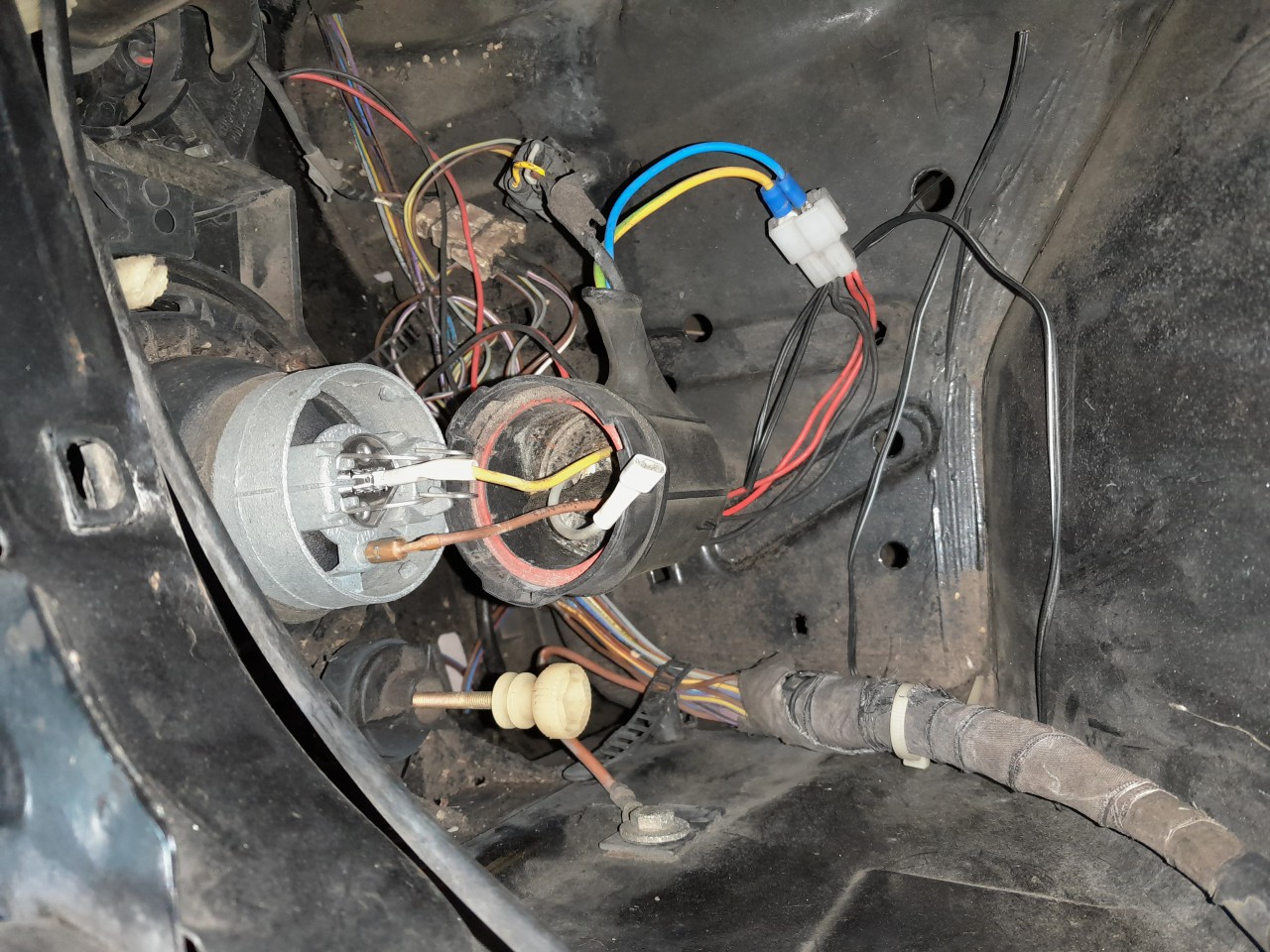

Hab mal ein "Beweisfoto" hochgeladen.
Habs direkt nach entfernen der SW Abdeckung geknipst. Nein erst nach dem "Schock" :-D
Der fuhr echt ohne die Kappen durch die Gegend, Schmutz und Feuchtigkeit Tür und Tor offen ...

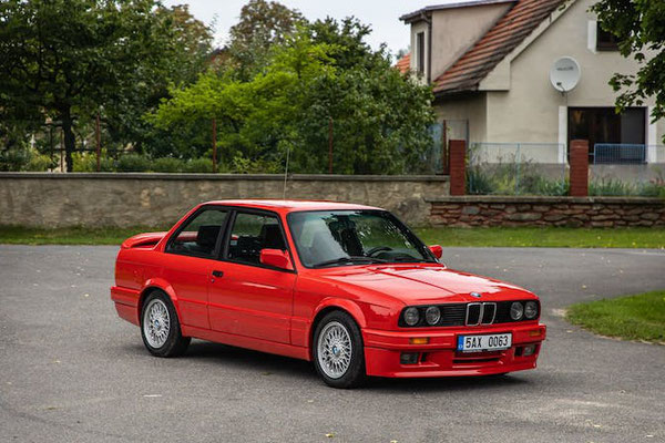

Hatte mal nen wunderschönen 318is E30 mit kpl. M-Technik 2 Verspoilerung in Diamant Schwarz
unverbastelt !!!!
Und hab den damals (1996) blöderweise für 8000,- DM verkauft :-(
Hier einer in Rot

Schau mal ob Deine originalen von Bosch oder Hella sind.
Bei Bosch würde ich an Deiner Stelle die Reinigung mit Gebissreiniger probieren. Warmes Wasser rein. Gebissreiniger dazu. Paar Minuten wirken lassen. Dann raus damit und gründlich mit viel Wasser spülen. Final gründlich mit entmineralisiertem/destilliertem Wasser spülen um keine Kalk Schleier zu behalten und mit Hilfe von Wärme trocknen lassen.
Bei den Hella würde ich das nur probieren wenn Du einen eventuellen Vollverlust der Reflektoren verkraften kannst.
Zusätzlich würde ich die originale umlaufende Abdichtung kontrollieren und ggf. dünn mit Silikon nachdichten.
Ob das Licht von Zubehör DEs besser ist...am Anfang vielleicht, lässt nach ein paar Jahren nach und ist dann was für die Tonne. Auf jeden Fall wirkt das Linsenlicht der DE Scheinwerfer ab 87 subjektiv total anders als das der Reflektoren bis 87.
