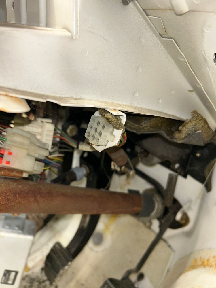

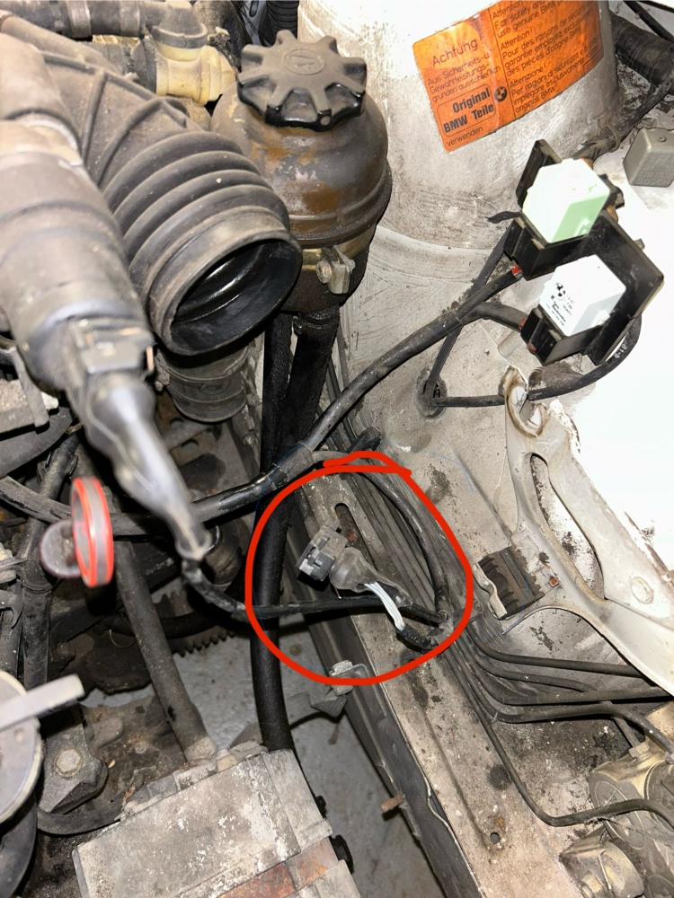

habe mir als Projekt einen 325 Cabrio Baujahr 86, der schon teilzerlegt war gekauft. Jetzt wollte ich probieren ob ich Ihn zum laufen bekomme doch leider springt er nicht an, da die Benzinpumpe keinen Strom bekommt, der Motor dreht jedoch.
Folgendes habe ich bereits probiert:
- Benzinpumpe mit der Batterie Fremdbestromt, was dazu führte das sie lief
- Benzinpumpen- und DME Relais getauscht -> immernoch kein Strom an Benzinpumpe
Habt ihr vielleicht noch Ideen woran es liegen könnte und was das für Stecker auf den Bilder sind?
Vielen Dank für eure Hilfe
Gruß Tim
[image][image]

hel, Dienstag, 02.01.2024, 20:04 (vor 953 Tagen) @ Th07
Stecker auf dem ersten Bild ist für den heizungskasten
Es handelt sich ja wohl um einen katlosen. Der hat ja die zweigebermotronic, da kann das SG, die Geber oder einfach die Steckverbindung fritte sein

msw68, Dienstag, 02.01.2024, 20:04 (vor 953 Tagen) @ Th07
Der rot gemarkte Stecker ist vom Luftmengenmesser. Der kommt samt Luftfilterkasten an den Faltenbalg.
Hast Du das Teil überhaupt?
