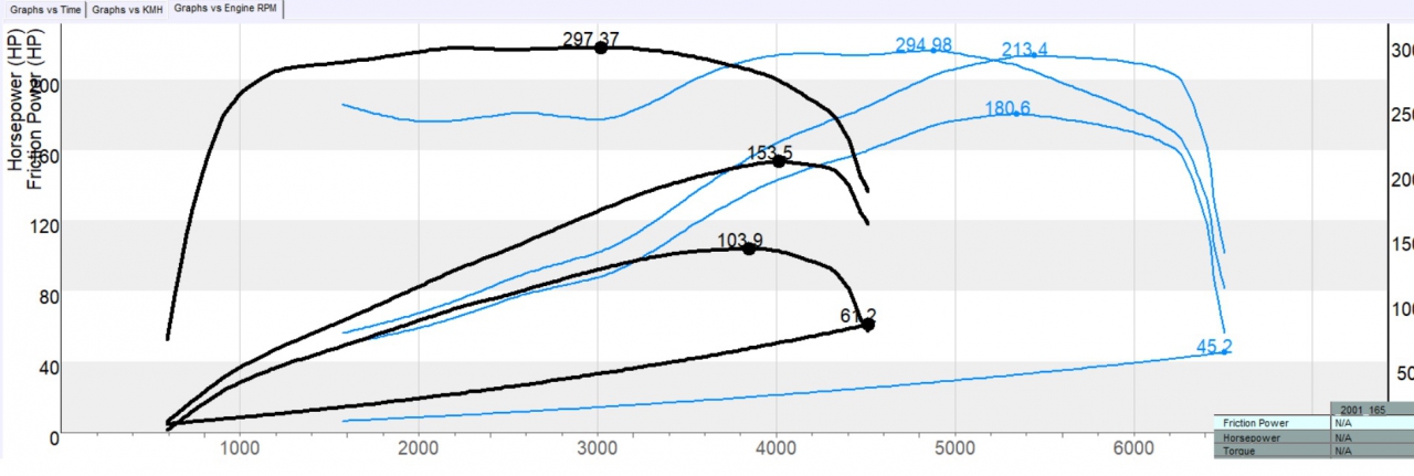

Check genau das du kein 129PS Eta Kopf drauf hast mit eben dieser Nocke drin. Das würde genau zum Symptom passen
Ich hatte hier mal als Vergleich ein Leistungsdiagramm von 2 relativ Ähnlich aufgebauten 3L M20 Motoren gepostet, da kann man schön sehen was die Etanocke/Sauge so verändert.
Ich häng das Bild nochmal an

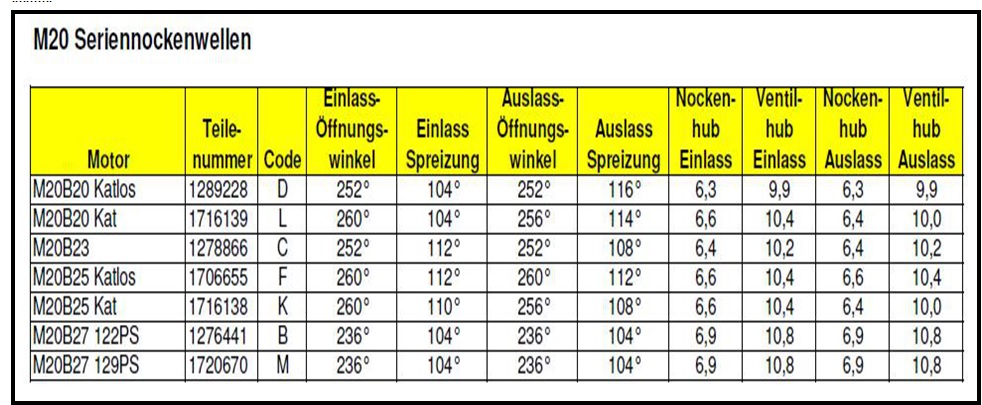

SBehl, Donnerstag, 04.01.2024, 12:16 (vor 1021 Tagen) @ Ekki
der 129PS Eta hat auch den 885er Kopf. Und die Sauge ist schnell umgeschraubt.
Ich würd mal die Nocke messen.
Hier mal ein paar Daten, das muss sich rausmessen lassen obs ne 25er oder 27er Nocke ist [image]
