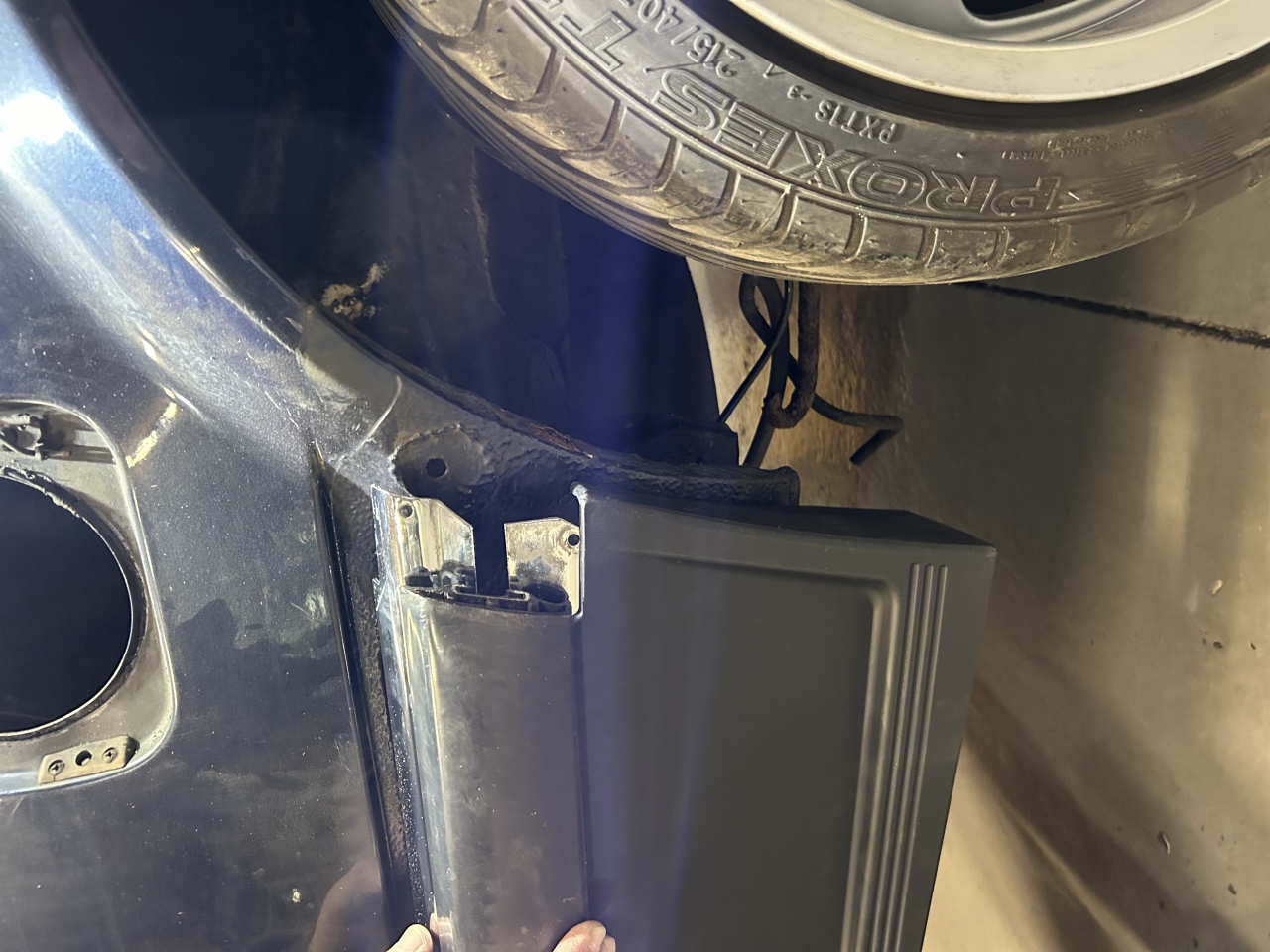

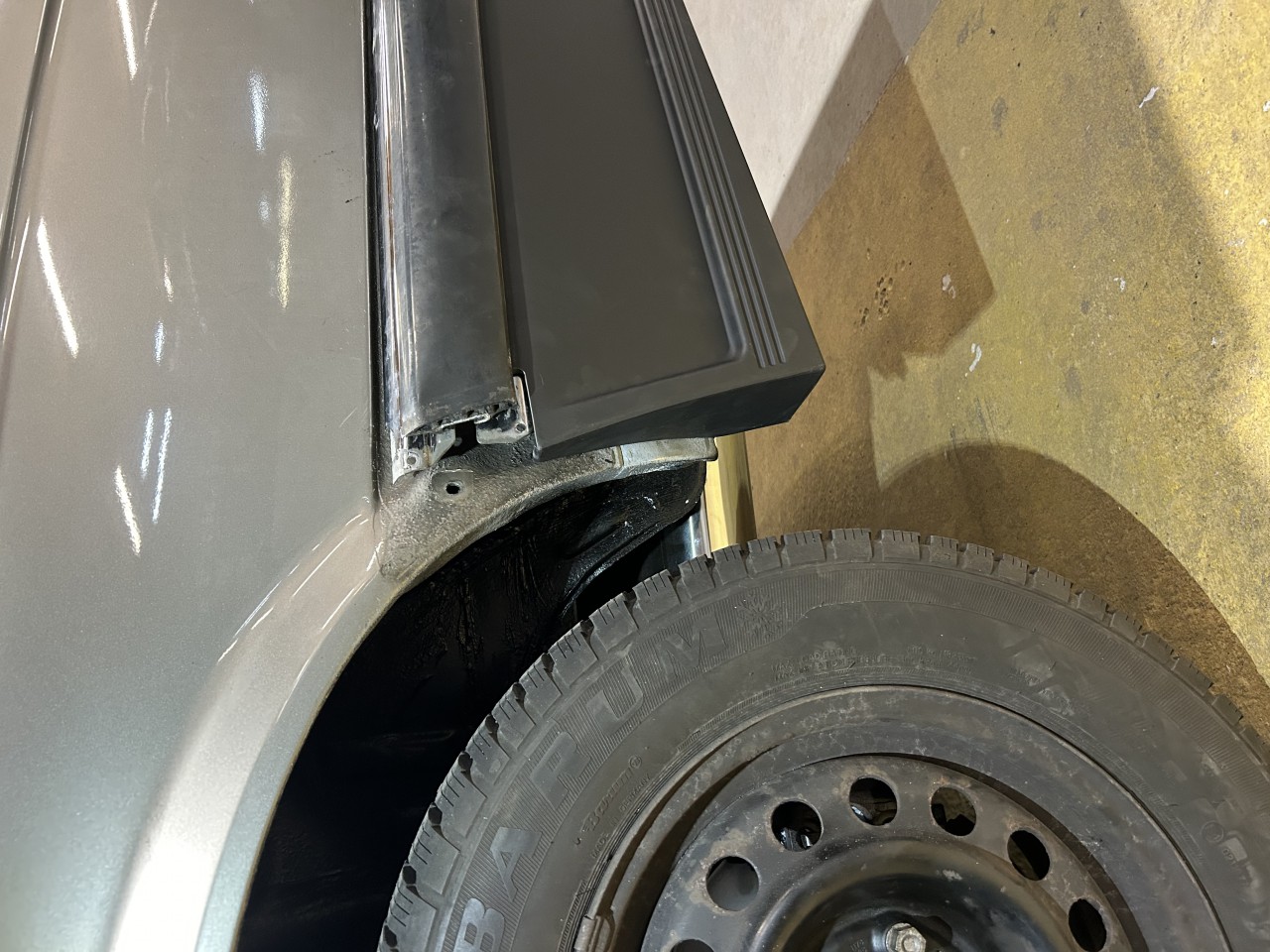

Hallo Leute,ich habe mich für die Nachrüstung der Schürze entschieden,und musste nun feststellen,dass das Ding nicht passt. Ich habe es an 2 verschiedenen e30 rangehalten und musste feststellen,dass diese zu kurz sind siehe Bilder. Habt ihr schon damit Erfahrungen gemacht. Ich habe übrigens bei zwei verschiedenen Anbietern gekauft,und musste diese zurückschicken. Oder mache ich etwas falsch? Gruß Gunnar [image]

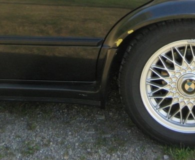

Hier M-Tech 1 ab Werk[image]
Bei mir sind am Ende der Schweller-Leiste noch Stücke, die am Radlauf bis hoch zur Zierleiste gehen
LG Stefan

lolli, Donnerstag, 21.12.2023, 20:20 (vor 1033 Tagen) @ lolli
die Schürzen sind bei mir bis an den Radlauf, ja. Sie haben aber eine Vorsetzung, die am Radlauf bis hoch zu den Zierleisten geht.
Dieses Stück sehe ich bei dir nicht.
LG Stefan

BMW-Jünther, Donnerstag, 21.12.2023, 20:34 (vor 1033 Tagen) @ lolli
Tja,dann verkaufen die Anbieter nicht passende m Technik Schürzen.Hier nochmal der zweite e30. Für den Preis kann ich die Dinger aus Taiwan nicht empfehlen!!

burgundy325, Donnerstag, 28.08.2025, 16:55 (vor 417 Tagen) @ BMW-Jünther
Hallo @BMW-Jünther,
oder auch alle anderen :)
Ich habe das selbe Problem, bei mir ist es allerdings so, dass es auf der rechten Seite exakt passt, hier aber der Halter gekürzt ist und auf der linken seite passt es nicht.
Ich habe 2,5cm Luft bis zur Kante am Radlauf.
Meine original Chromstoßstange sitzt an der richtigen Position, halter kann und soll auch nicht gekürzt werden, da sonst die Stoßstange am Heckblech ansteht.
Gab es hier vllt unterschiede an den Nachbaustoßstangen ?
P.S. ich besitze einen Zweitürer auf 1983
Vielen Dank.

lolli, Donnerstag, 21.12.2023, 21:09 (vor 1033 Tagen) @ esgey
nochmals: E 30 VFL, M-Technik ab Werk verbaut[image]
schaut bei mir komplett anders aus

esgey, Donnerstag, 21.12.2023, 23:05 (vor 1033 Tagen) @ lolli
Mach doch einfach Bild von Deiner Waschmaschine, oder Deiner Kloschüssel und erzähl uns, dass das ganz anders aussieht. :-P
Er zeigt hier Bilder von seiner hinteren Schürze, die sieht logischweise anders aus, als Deine Schweller.
Schweller gibt's übrigens mit und ohne Ohren, das sagt also gar nichts.

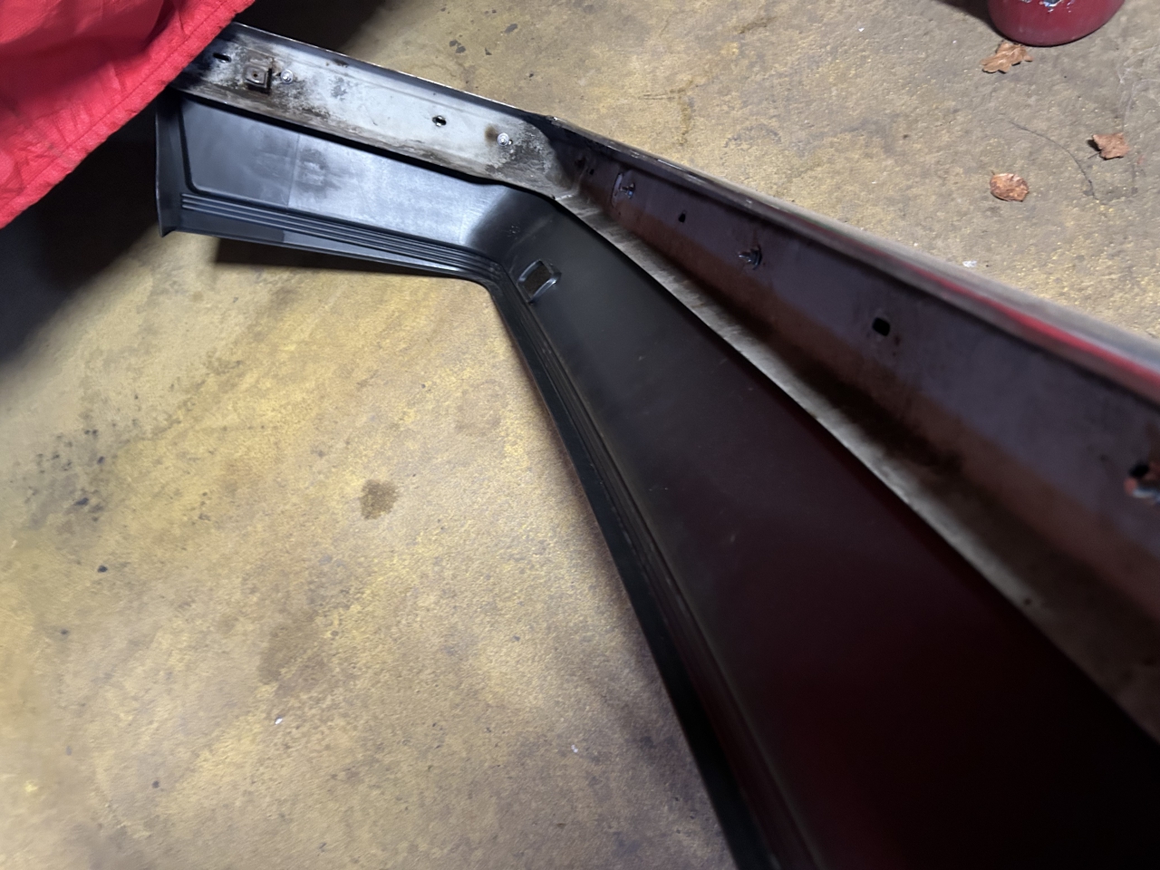

BMW-Jünther, Freitag, 22.12.2023, 09:59 (vor 1032 Tagen) @ Sebastian///M3
Das sieht bei dir sehr stimmig aus,ist halt original. Ich habe die Stoßstange ohne Halter rangehalten,und die Schürze passt gerade so!!!
