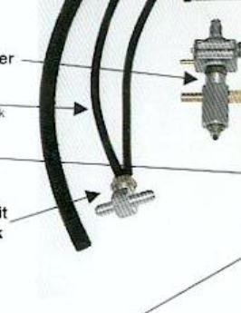

Okay Danke zu erwähnen ist auch dass ein Euro 2 kaltlaufregel-kit verbaut ist,
im bild in der mitte ist ein Kaltlaufregelventil, dieses ist nicht mehr vorhanden und wurde abgeklemmt eingebaut, die unterdruckschläuche des kits sind abgeklemmt, kann es am fehlen dieses ventiles liegen ?

esgey, Dienstag, 19.12.2023, 19:44 (vor 1041 Tagen) @ Kronaffair
Wenn das korrekt verkappt wurde, nein.
Da hat es meistens noch einen Thermofühler, an welchen 2 4mm-Schläuche angeschlossen werden.
Dieser sitzt beim M40 gern auf einem Ansaugbrückenblolzen...
Wenn diese Schläuche nicht korrekt verschlossen sind, kommt so ziemlich genau die Falschluftmenge für 1000U/min Leerlauf zu Stande.
