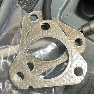

Heute folgende Frage: von Elring habe ich einen Dichtungssatz gekauft, darin sind auch die Dichtungen zwischen Abgas(Guss)Krümmern und Katalysator enthalten.
Um es 100%ig zu machen, tauchten ein paar Fragen auf:
1. Es lagen Blechdichtungen und quasi "waffelähnliche" Kompositdichtungen bei.
--> Welche sind die richtigen?
2. die Kompositdichtungen ("waffelähnlichen") haben eine Kerbe und sehen von beiden Seiten (oben/unten) etwas anders aus.
--> Wie ist die richtige Einbaulage?
Schon einmal 1000 Dank für Antworten...!

Die sichtbare Seite der auf Deinem Bild oben liegenden Dichtung zeigt zum Krümmer, also zur Flammenfront. Dies sind auch die "richtigen" Dichtungen, jedenfalls sehen die original BMW Dichtungen so aus.
Peter

Danke…!
