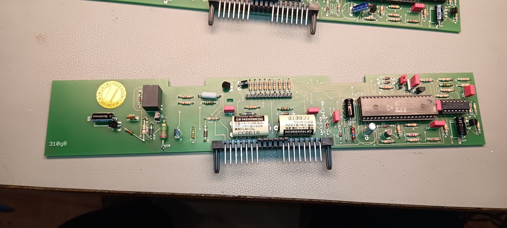

erste Prototypen der Si-Platine
Andreas Schneider @, Dienstag, 12.12.2023, 09:15 (vor 1042 Tagen)
endlich ist sie fertig: eine SI-Platine für die frühen Modell mit 3 roten LED.
Andi

juergen elsner @, Dienstag, 12.12.2023, 15:01 (vor 1042 Tagen) @ Andreas Schneider
na bei uns sahen die Prototypen aber immer etwas anders aus.
Das sieht doch ehr schon nach Serienreife aus.
Viel Erfolg weiterhin.

Andreas Schneider @, Dienstag, 12.12.2023, 16:33 (vor 1042 Tagen) @ juergen elsner
Hallo Jürgen,
klar; die ersten Versuche waren auch nicht so schön :-)
die g8 ist die erste, die vollständig funktioniert.
Aber trotzdem muss hier noch an mehreren Stellen nachgebessert werden; also mal da ein Widerstand,
mal dort eine zusätzliche Brücke rein.
Im CAD sind die Fehler schon behoben, aber die nächste Platinengeneration mach ich erst,
wenn die g8 alle verkauft sind.
Andi

Hallo Andreas, Respekt sieht gut aus.
Blöde Frage: Was bringt mir denn das Teil? Ist das für den reinen Austausch defekter Platinen (keine Ahnung wie oft die kaputt gehen) oder steckt da noch mehr dahinter?
Andreas Schneider @, Donnerstag, 14.12.2023, 13:07 (vor 1040 Tagen) @ Stefan-TS
nahezu alle Platinen die mit den NC-Akkus bestückt sind, gehen durch die auslaufenden Akkus kaputt.
Nachdem es von BMW eben schon lange keinen Ersatz mehr gibt, ist das eine Möglichkeit an eine wirkliche neue Platine zu kommen.
Bislang gab es E30 Kombis noch preiswert und man hat sich mit gebrauchten Platinen behelfen können.
Aber auch die gebrauchten sind inzwischen nicht mehr besser (meist noch schlechter) und alles andere als billig.
Andi

HarryE30, Donnerstag, 14.12.2023, 08:53 (vor 1040 Tagen) @ Andreas Schneider
Sieht gut aus!
Wo bekommst Du den Steckverbinder und das ITT IC her?
Andreas Schneider @, Donnerstag, 14.12.2023, 13:09 (vor 1040 Tagen) @ HarryE30
Hallo Harry,
Sieht gut aus!
die Steckverbinder könnte man tatsächlich noch kaufen.
Die Mindestmenge ist allerdings so hoch, dass es sich noch nicht lohnt.
Aber vorerst muss ich die also von alten Platinen ausschlachten.
Von den IC konnte ich vor langem mal einen Posten kaufen, gibts aber inzwischen auch nicht mehr.
Andi

HarryE30, Samstag, 16.12.2023, 23:24 (vor 1038 Tagen) @ Andreas Schneider
Ach, das ist ja super, wenn Du da noch eben Cheat hast
Toll, daß Du Dir die Arbeit gemacht hast. Ich hoffe es lohnt sich auch und Du kannst einige Platinen verkaufen.

Maddin M30B35 @, Leezen, Freitag, 15.12.2023, 23:39 (vor 1039 Tagen) @ Andreas Schneider
Hi Andreas,
hast du dir schon Gedanken über den Preis für solche Platinen gemacht?
Gruß Martin
Andreas Schneider @, Samstag, 16.12.2023, 08:35 (vor 1039 Tagen) @ Maddin M30B35
Hallo Martin,
ja klar; da ich die aber ohnehin nicht einzeln verkaufe, hab ich hier keinen Preis genannt.
Ich verkaufe keine Platinen, weil das suggeriert: kann man problemlos tauschen.
Dabei vergessen die Meisten, dass ein Kombi aus mehr Komponenten besteht als nur der Platine.
Ergo: jedes weitere Problem welches sich danach zeigt (egal ob Rücklicht, Kardan oder Schwiegermutter)
soll ich dann erklären und beheben.
Deshalb nur im Rahmen einer Überholung bei uns.
Dann ist das Kombi als Ganzes überholt und geprüft.
Diese erste Serie wird aber etwas preiswerter als die endgültige und wird unter 300 liegen.
Außerdem hat das Internet ein ewiges Gedächtnis.
Ich mache seit 2013 solche Platinen (für E23/E24/E28) und der Preis ist inzwischen gestiegen.
Es schreiben mich heute noch Leute an, die den Preis von 2013 haben wollen....
Andi
