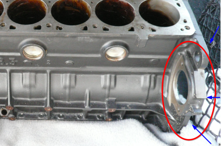

318is-fahrer @, Donnerstag, 07.12.2023, 10:03 (vor 981 Tagen) @ lambda
Die eingeschlagene Nummer findest du an einer Planfläche am Block, oberhalb des Anlassers.
Beispielsweise 346 KB oder 346 EA

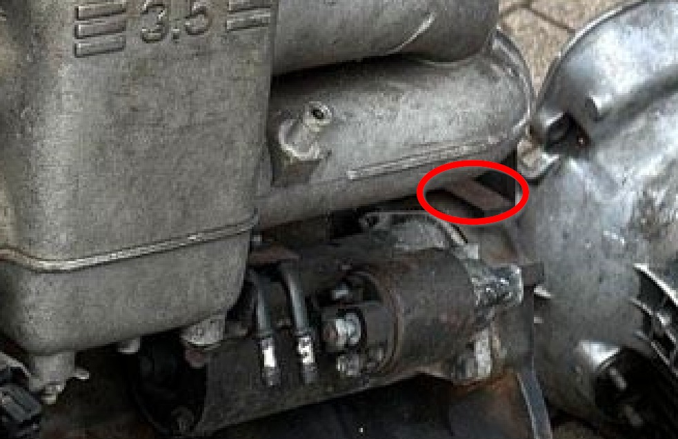

SirFirekahn, Freitag, 08.12.2023, 12:44 (vor 979 Tagen) @ lambda
Hier drunter. Ist im eingebauten Zustand schwierig zu finden.

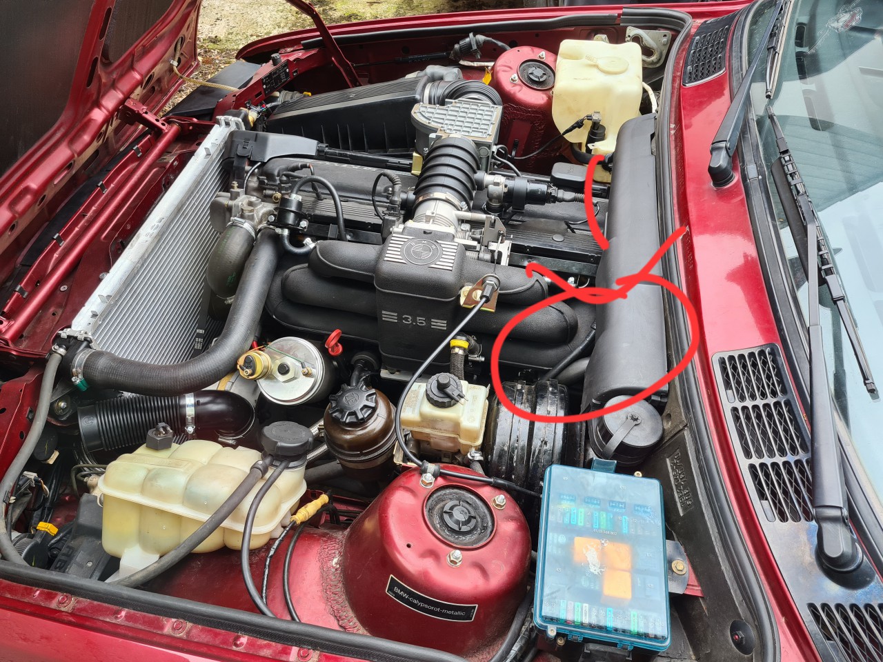

lambda, Freitag, 08.12.2023, 13:08 (vor 979 Tagen) @ SirFirekahn
Hi @SirFirekahn,
vielen Dank! Ich habe gestern nach längerem Suchen tatsächlich die Nummer gefunden. Leider ist an dem Fahrzeug einiges schon soweit korrodiert, dass die Planfläche nicht direkt erkennbar war.
Für alle die künftig danach suchen:
Nummer ist hier zu finden :-)
