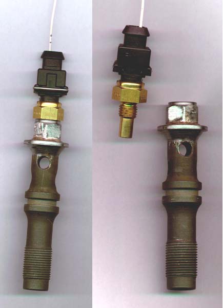

Ich habe es ähnlich wie Heiko und wie auf dem Bild gelöst und darauf geachtet
das der Fühler nicht zu weit in die Bohrung ragt und eventuell den
Ölstrom behindert.
