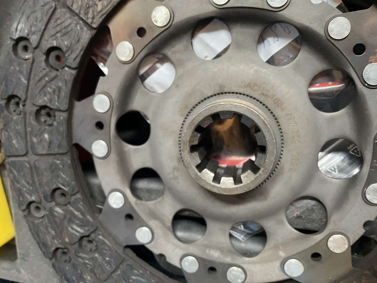

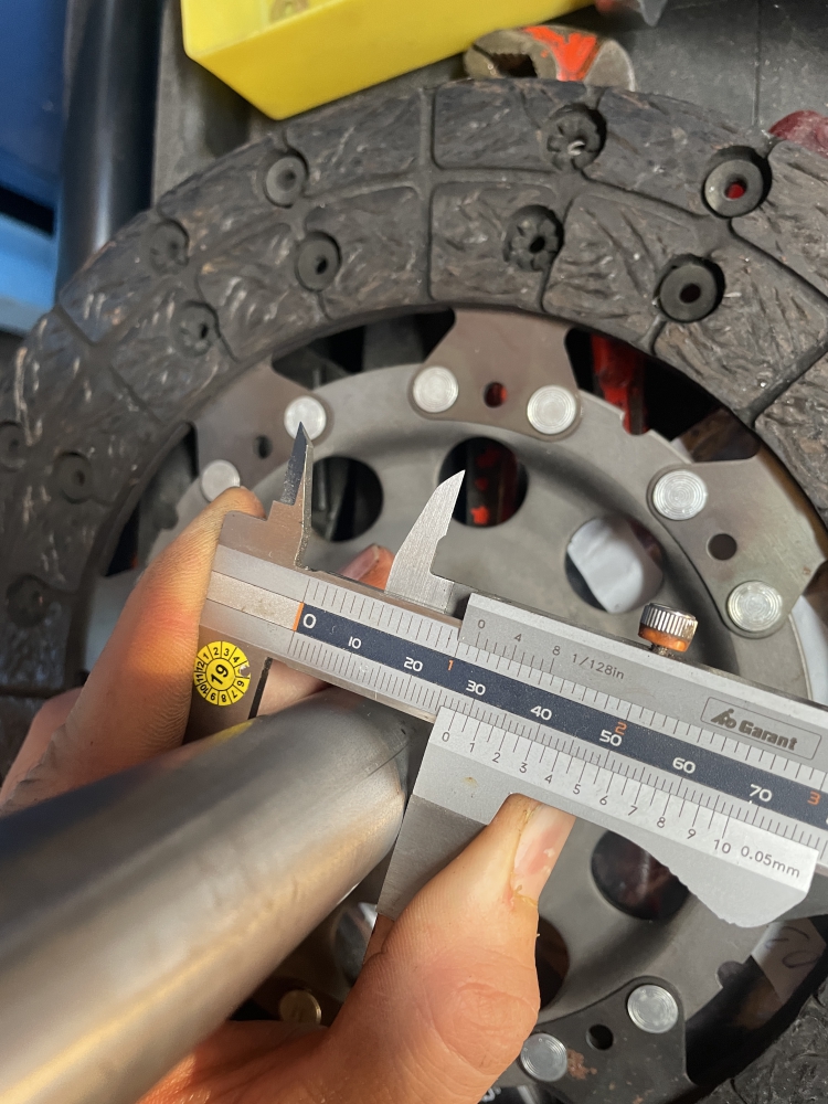

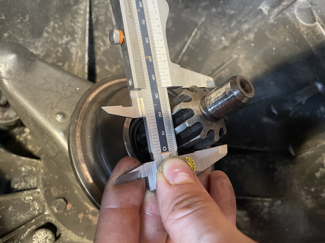

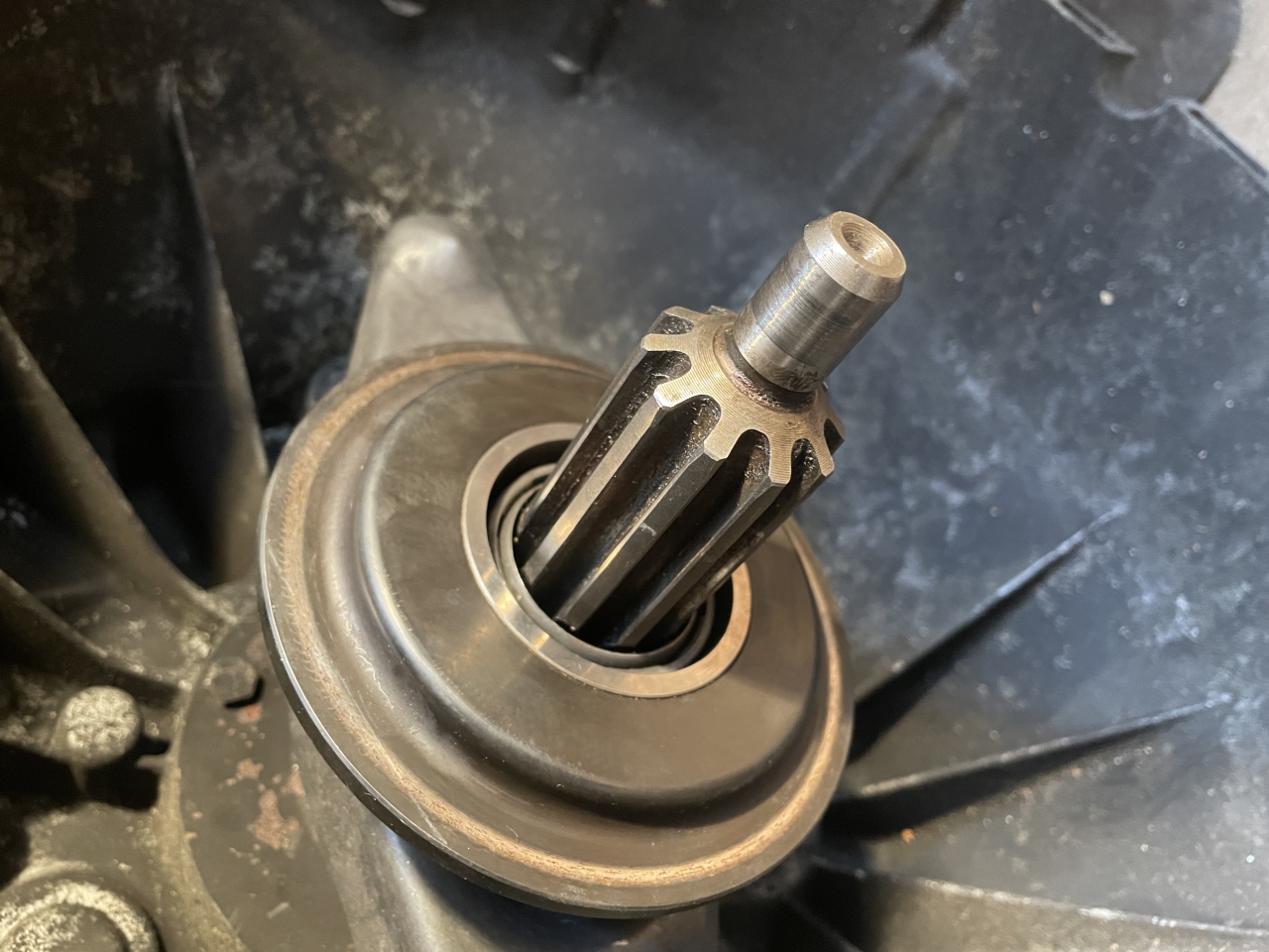

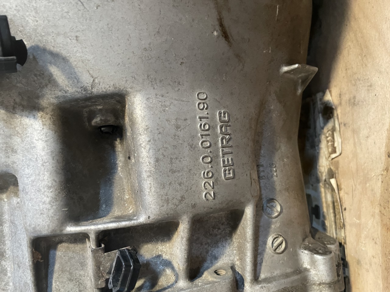

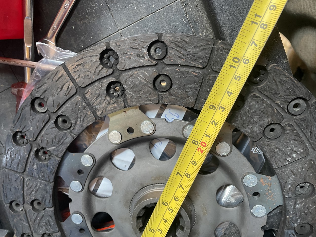

War gerade dabei mein Kupplungssatz zu montieren, dabei ist mir aufgefallen das die Verzahnung der Reibscheibe nicht zur Verzahnung der Ausgangswelle von meinem Getrag S6S 420G passt.
Es ist die korrekte Reibscheibe - 265mm
Getriebe Verzahnung ca.35mm - Reibscheibe ca. 28mm
Habe ich einen falschen Kupplungssatz?
Würde mich sehr über eure Meinung freuen

Die Kupplung hat nix mit der Ausgangswelle des Getriebes zu tun, eher mit der Eingangswelle.
Du vergleichst ansonsten Äpfel mit Birnen, misst beide Male den Durchmesser am Kopfkreis. Vergleichen müsstest du den einen Kopfkreis mit dem anderen Fußkreis.
Was ist eigentlich dein Problem? Geht die Scheibe nicht auf die Welle drauf? Oder machst du einfach Trockenübung?
V8 6-Gang Getriebe falsche Kupplung?
ripeete, Montag, 06.11.2023, 08:12 (vor 1085 Tagen) @ leondona
28 und 35mm ergeben ca. 3,5mm Zahnhöhe, das kommt ungefähr auch hin.

Mein Fehler - habe das Bild vom Fußkreisdurchmesser vergessen
Grundsätzlich geht die Scheibe nicht auf die Welle, in dem Fall Messe ich später nochmal genauer...

Die Reibscheibe ist bei allen BMW V8 (E31, E34, E38, E39) mit 265mm Kupplung laut ETK gleich.
Klingt so als hättest Du einen Kupplungssatz für einen anderen Motor.
Oder Du hast ein Getriebe ab 1997 für die 240mm Kupplung?
Edit: Die Getriebe sind laut ETK aber auch kompatibel.

habe gerade nochmal alles angeschaut - ein Zahn der Verzahnung ist beschädigt
Daher konnte ich es nicht montieren…
