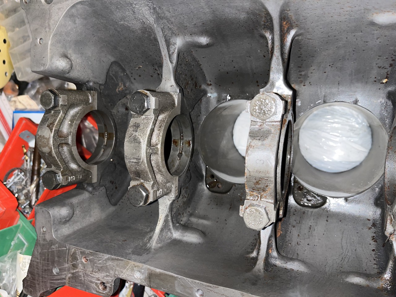

Hallo, habe einen Motorblock von einem S 14 mit diesem Kennbuchstaben, die auf dem Foto zu sehen sind. Nur weiß ich nicht genau welchen es sich handelt. Motorblock ist Niegelnagel neu noch nie benutzt aber diese Bezeichnung habe ich so noch nicht gesehen. Vielleicht könnt ihr mir weiterhelfen? Vielen Dank.
Die Bohrungen der Zylinder sind 95 mm, es sind für Öleinspritzdüsen die Kanäle zu sehen. So denke ich mal das es ein 2,5L Block ist.!?[image]

kann man so nicht genau sagen.
Die Bezeichnung ist jedenfalls nicht Original.
Es gab da schon Unterschiede und nicht zuletzt kann man die Blöcke bohren und fräsen.
Schön wären noch Bilder von unten (durch die Kurbelwellenseite) in die Zylinder.

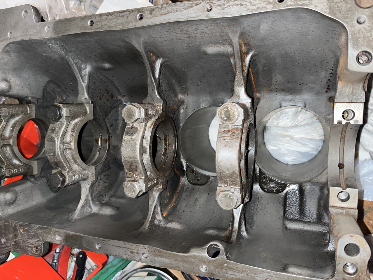

Manger87, Donnerstag, 02.11.2023, 16:48 (vor 1084 Tagen) @ Grubac
Glückwunsch!
Du bist stolzer Besitzer eines originalen BMW Motorsport S14 Blocks ;-)
Intern wurden die verschiedenen S14 Motorsportmotoren so bezeichnet. z.B. S14/7 war der 2.0 STW Motor im E36 bevor der S42 Einzug nahm. Ein Foto von der Unterseite wäre wirklich interessant wie Jürgen schon schrieb! Besonders Hauptlagergasse und deren Versteifungen.

juergen elsner @, Donnerstag, 02.11.2023, 17:03 (vor 1084 Tagen) @ Manger87
bearbeitet von juergen elsner, Donnerstag, 02.11.2023, 17:19
die Bezeichnung könnte stimmen, aber mit einer 95-Bohrung 2,0ltr.??
Mit welcher ultra-Kurzhub-Kurbelwelle soll das realisiert worden sein.
Da wurde doch garantiert gebohrt!
Nachtrag: Nehme mal an , das mit dem 2,0ltr. sollte nur ein Beispiel sein.
Der Block ist ja mit S13/3 gekennzeichnet.
Und das könnte möglicherweise schon ein ein DTM - Block, Stand aus 1991 sein.

Manger87, Donnerstag, 02.11.2023, 17:18 (vor 1084 Tagen) @ juergen elsner
Servus Jürgen.
Ich habe das S14/7 als Beispiel geschrieben.
Der S14/7 hatte eine komplett andere Bohrung welche es Serie nie gab.
Bei dem S14/3 handelt es sich um den 2.5l wie er als Letztbaustand 92 verwendet wurde.

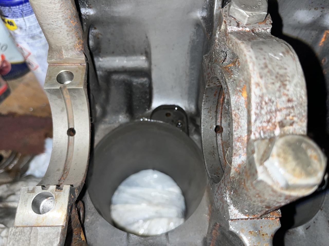

Grubac, Bielefeld, Donnerstag, 02.11.2023, 17:57 (vor 1084 Tagen) @ Manger87
Vielen Dank für die Nachricht, hier ein paar Fotos von der Lagergasse!

juergen elsner @, Donnerstag, 02.11.2023, 22:38 (vor 1083 Tagen) @ Grubac
Hallo!
Ist an Deinem Block auch ein Herstelldatum im Guss angebracht?
Die Stützrippen innen kommen ehr einem 2,3ltr.-Block nahe.
Das mit dem DTM- Block ist bei mir schon eine Weile (ca.33Jahre) her und leider habe ich mir
davon keine Bilder von Innen gemacht.
Meiner war verhältnismäßig roh.
Weiß noch nur noch, das der innen in Stufen gefräst war und keine Aufnahmen für die Ölspritzdüsen hatte.
Fand ich nicht so haltbar und habe das dann alles nachgearbeitet.
Also ein 2,5ltr.- Sport-EVO-Block letzter Ausführung sieht schon etwas anders.
Da sind die Stützrippen wesentlich stärker.
