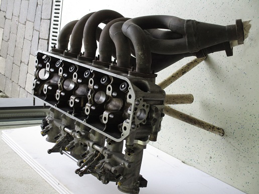

SirFirekahn, Donnerstag, 02.11.2023, 16:36 (vor 1084 Tagen) @ esgey
Das sieht ja schon schmackelig aus. Aber sechs Zündspulen oO
Was sind denn die effektiven Vorzüge? Das entspannte Mappen, okay. Aber in Punkto Fahr/Laufverhalten?

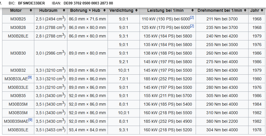

Alpina hat an die 250/260PS aus dem M30B35 geholt. Und das mit überschaubarem Aufwand.
- Verdichtung erhöht. Lt. meiner Liste 10,6:1 Katlos und 10,0:1 mit Kat.
- Den Kopf bearbeitet, Nocke 280 Grad Katlos, 300 Grad mit Kat.
