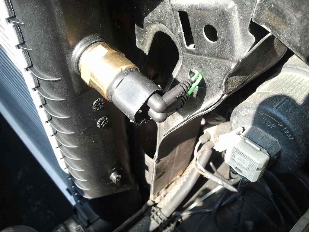

Servus!
Mein E-Lüfter hat nach der Umrüstung genau das getan, was er sollte: Brav bei ca 80* angeschaltet.
Dann hat er ab und zu nicht mehr geschaltet, jetzt kommt gar nichts mehr.
Die Relais sind okay, ich habe Durchgang an allen Kabeln, die Sicherungen sind okay. Das Massekabel von K6 auf K1 passt auch.
Vorne am Schalter kommt 12V an.
Daher denke ich, daß mein Selbstbau Stecker mit kleinen Kabelklemmen einfach nicht hält.
Hat jemand eine Bezugsquelle für die dreipologen, weiblichen Schalter, die am Thermoschalter und am Lüftermotor sitzen? Am besten fertig mit etwas Kabel am Ende, so dass ich es einfach an die liegenden Leitungen eincrimpen/löten kann?
Oder hat jemand diese Stecker vom E36 E Lüfter liegen?
Oder habt ihr das auch so gelöst? Hat jemand diese runden Kabelschuhe mit Tülle?

Moment, ich glaube, mein Problem kommt gerade nicht klar rüber:
Sowohl am Thermoschalter als auch am Lüftermotor sitzen ja bereits drei dieser Pins. Ich brauche nun das weibliche Gegenstück, welches auch richtig hält. Am liebsten fertig in einem passenden Steckergehäuse.
Denn momentan hab ich kleine runde Kabelschuhe, die in den drei Öffnungen des Steckers einfach herumliegen und sich damit nicht ordentlich fixieren lassen.
Also entweder:
a) Einen fertigen E36 Stecker, aus dem noch genügend Restkabel schaut
b) Einen Weg, die Kabelschuhe im Steckergehäuse richtig zu fixieren
c) Kabelschuhe, die ohne Steckergehäuse bombenfest auf den Pins halten
Ich hoffe, ihr versteht, was ich meine :)

Mikes 318iS Cabrio, Sonntag, 08.10.2023, 22:34 (vor 1109 Tagen) @ SirFirekahn
Der Stecker besteht immer aus dem Gehäuse und den drei einzelnen Pins. Die sind da nie fest drin sondern werden einfach vom "Deckel" in Position gehalten. Also sprich wenn du dir den Stecker aus einem E36 mit Restkabelbaum dran holst und den Deckel abmachst, fallen dir die Pins auch raus oder bzw du kannst sie raus ziehen.
Bezugsquelle Stecker für E Lüfter
SirFirekahn, Montag, 09.10.2023, 03:29 (vor 1109 Tagen) @ Mikes 318iS Cabrio
Okay, dann habe ich diesen Stecker irgendwie falsch zusammen gebastelt.
Reihenfolge wäre dann also: Die drei einzelnen Pins auf die Stecker aufschieben und danach den Stecker drumherum ansetzen und verriegeln?
Mikes 318iS Cabrio, Montag, 09.10.2023, 12:31 (vor 1109 Tagen) @ SirFirekahn
Wenn ich mir das so anschaue, dann fehlt bei dir einfach der Deckel, der die Pins dann auch richtig in Position hält. Bei dem 90° Stecker bin ich mir gerade nicht sicher wie der genau verriegelt wird, aber bei dem geraden Stecker ist da quasi noch so ne Verriegelung mit drin.
Das Hauptproblem wird sein dass es den 90° Stecker glaube ich nicht mehr neu gibt. Oder keiner die genaue Teilenummer davon weiß. Alternative wäre auf gerade Pins umzubauen und einen geraden Stecker zu nehmen (siehe Teilenummer von dem anderen Menschen).

BMWMartin @, Russland, Montag, 09.10.2023, 12:58 (vor 1109 Tagen) @ SirFirekahn
Du brauchst ein Steckergehäuse.
Da hat Z3 V8 schon die Teilenummer für das gerade Gehäuse gepostet.
Das abgewinkelte ist entfallen, glaube ich. Da hat Mike recht. Ich hab' aber sicher noch so ein Gehäuse. Lass' mich heute Nachmittag mal nachsehen.
