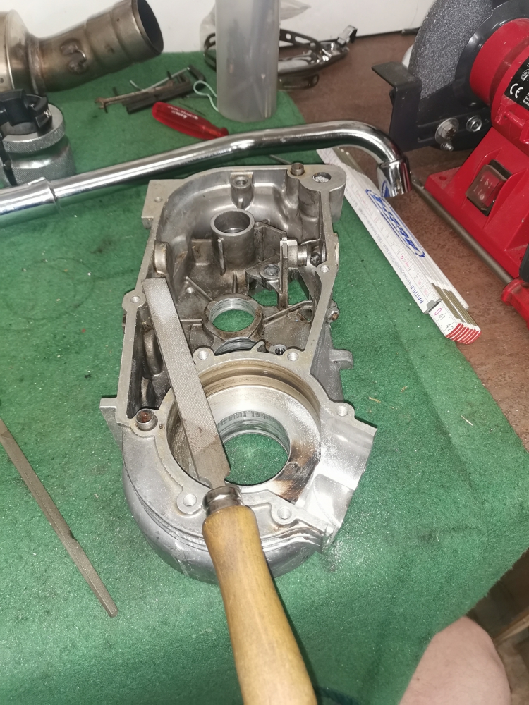

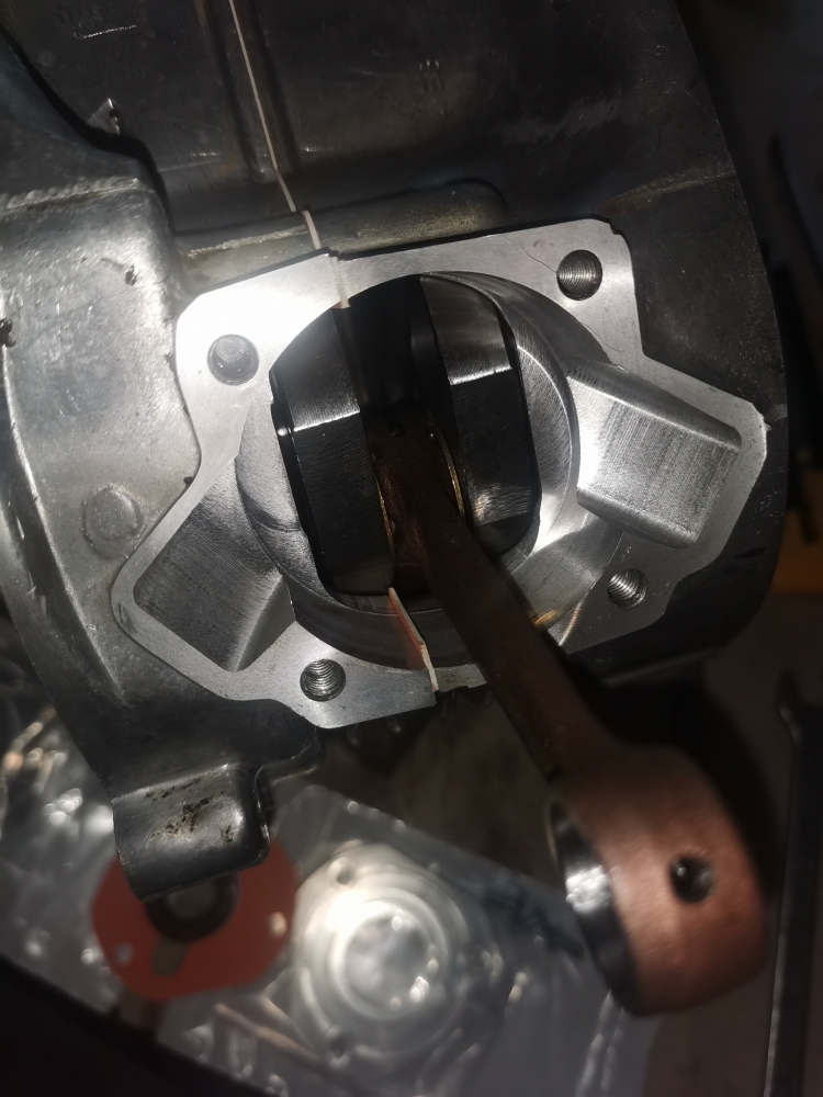

charlie183 @, Karlsruhe, Freitag, 13.10.2023, 08:46 (vor 1035 Tagen) @ esgey
oh sieht nicht ganz schlecht aus
auf wieviel Ø hast das aufgespindelt
2Takter auf Turbo umbauen
esgey, Freitag, 13.10.2023, 18:25 (vor 1035 Tagen) @ charlie183
bearbeitet von esgey, Freitag, 13.10.2023, 20:12
Habe ich nicht selber gemacht.
Bei dem was das heute kostet, würde ich gar nicht drüber nachdenken zum Kumpel zwecks Fräse zu fahren...
Das wurde auf 54.00 gespindelt, obwohl es nur 53.10 hätten sein sollen...egal.
Dafür wurden aber gleich die Überströmer größer gefräst und die Zylinderfußfläche abgeplant.
Da man bei 54.00 (meistens) durchbricht, wurde auch aufgeschweißt.
Abschließend musste ich im Kurbelraum noch Platz für den Mehrhub schaffen, das ging dann mit einer simplen Feile. :-D
