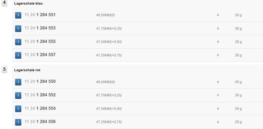

Hallo, wurden ab Werk für den E30 M10 immer Standardpleullagerschalen verbaut, also 48,00 mm (0) ?
Viele Grüße
BMW E30 M10 Pleullagerschalen Maß
juergen elsner
, Dienstag, 22.08.2023, 08:08 (vor 1156 Tagen) @ kolbenholz
sollten die ein anderes Maß als die 48,00 haben, kann man davon ausgehen, dass der Motor/Kurbelwelle schon mal überarbeitet wurde.

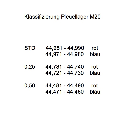

ripeete, Donnerstag, 24.08.2023, 19:42 (vor 1154 Tagen) @ juergen elsner
Was bedeuten eigentlich die verschiedenen Farben?
msw68, Freitag, 25.08.2023, 07:08 (vor 1153 Tagen) @ ripeete
bearbeitet von msw68, Freitag, 25.08.2023, 07:21
Die Farben sind für das Feintunig mit "plastic gauge". Das macht aber kaum noch jemand. Bei den Zubehörlagerschalen gibt es das auch nicht.
![[image]](images/uploaded/2023082505033364e83625a07b2.jpg)
Für den M10/30 gibt es die Tabelle auch.
