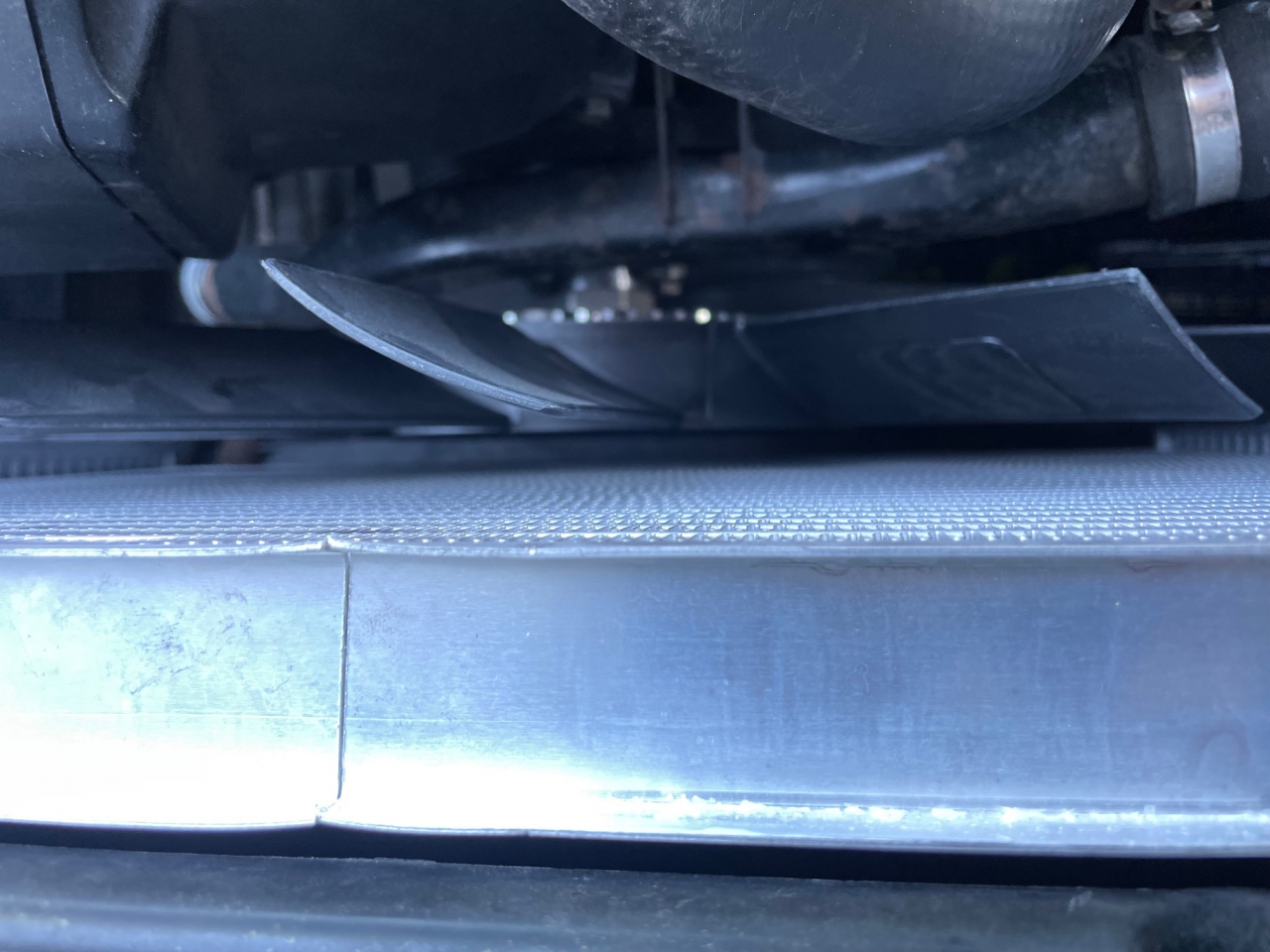

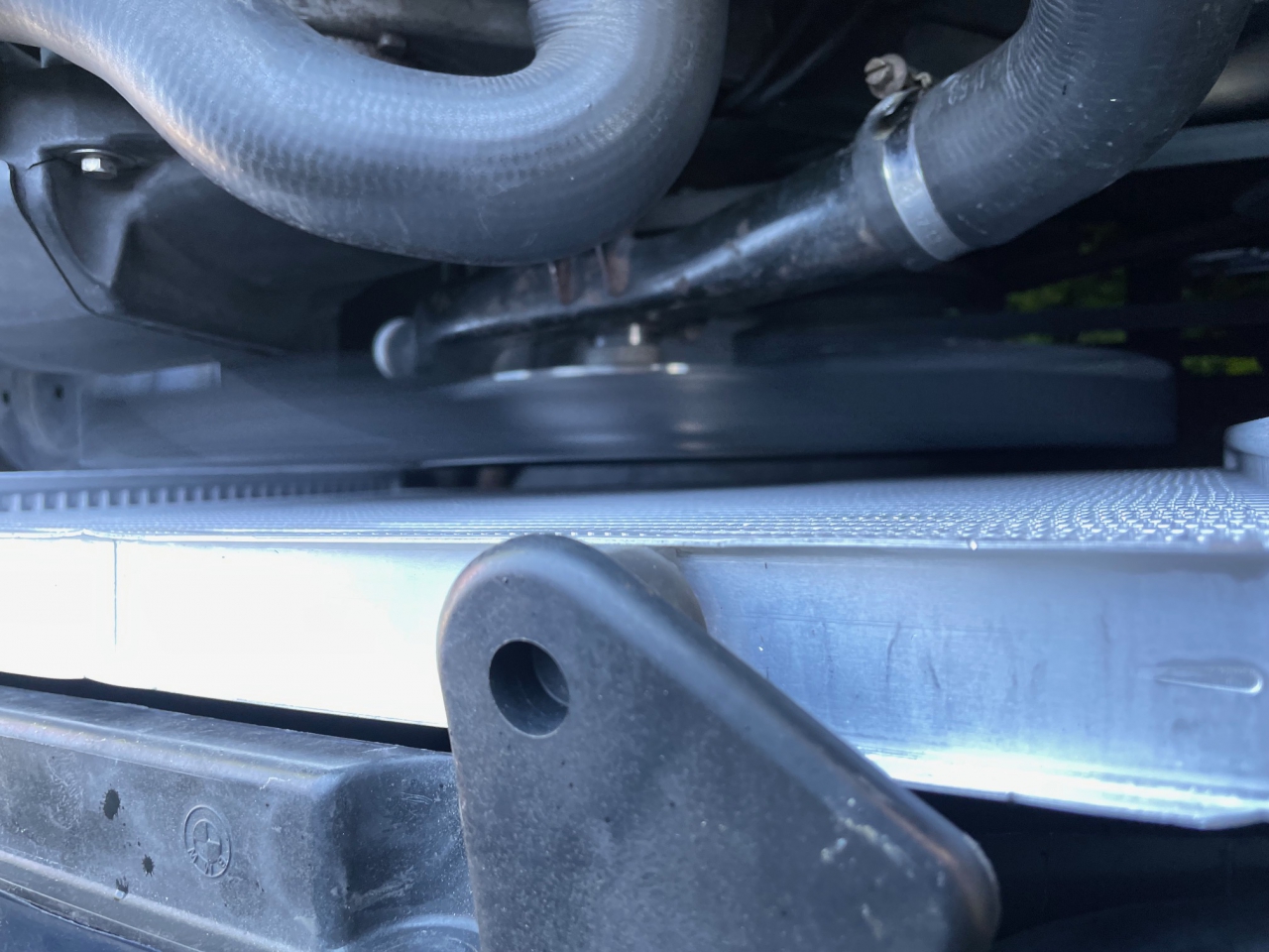

Anbei 2 Bilder.
Einmal Kühler und Lüfter im Stand und einmal bei laufendem Motor. Provisorisch ohne Lüfterzarge.

Hacke, Elbflorenz (Dresden), Leipzig auf Arbeit, Donnerstag, 17.08.2023, 12:27 (vor 1160 Tagen) @ msw68
So wie es auf dem zweiten Bild aussieht, hängt der Halter vom Kühler aber auch auf der letzten Rille. Nicht das da die Ursache liegt?
Es könnte ja auch sein, daß der Kühler kurz dort rausgerutscht ist und dann wieder an seine normale Position zurück gewandert ist... Liest sich etwas utopisch, aber wir haben alle schon Pferde kotzen sehen. ;-)
