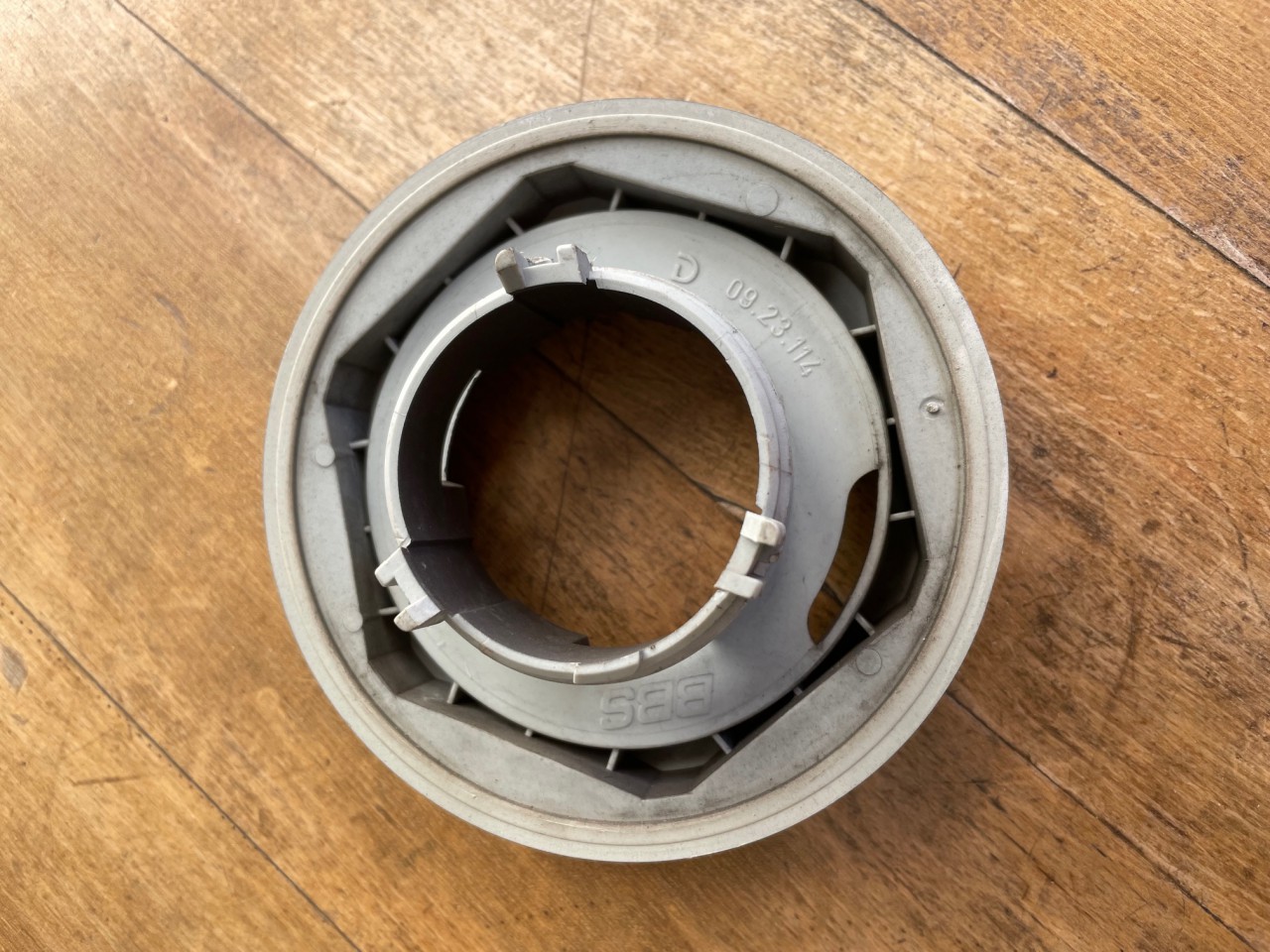

Was verschleißt ist eigentlich nur der innere Teil (# 09.23.114) und da insbesondere die drei Nasen auf den flexiblen Laschen. Beim Nachdruck spielt sicher der Preis eine entscheidende Rolle. Er sollte möglichst deutlich unter dem Preis für einen Maxilite-Deckel liegen.

Das innere Teil ist der Sechskant. Das ist ein Stück.

.... ich habe zwischenzeitig einen Deckel für die Kreuzies bei Maxelite bestellt.
Auf dem ersten Blick sieht der Deckel sehr gut und wertig aus. Der passt ohne Probleme auf die Felge und lässt sich verriegeln. Aber leider misst der Aluring statt 171mm nur 169mm im Durchmesser. Daher ist eine breite Fuge zwischen Felge und Deckel (siehe Bilder). Das geht meiner Meinung nach gar nicht.
Der Maxilite-Deckel lässt sich genauso zerlegen wie die BBS Deckel (siehe Bilder). Die Teile sind nahezu identisch und lassen sich vermischt zusammenbauen.
Ich habe einen 171mm Ring mit den Maxilite-Teilen zusammengebaut. Das geht ohne Einschränkung.
Somit kann man den Maxilite Deckel als Reparaturkitt für BBS Deckel mit abgenudelten Nasen betrachten.
Auf den Bildern sind Links die BBS Deckel, bzw Teile, Rechts die Maxilite Teile
