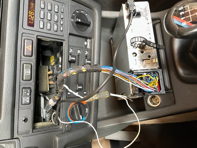

Hallo und willkommen in der nächsten Runde. Gleiches Auto wie vorher, 92er 325i Cabrio mit Sound System ab Werk.
Einer der Vorbesitzer hat das originale Radio durch ein Kenwood/CD-Teil ersetzt, und dabei das Sound System außer Betrieb genommen. Dazu hat er neue Kabel an die 4 Lautsprecher gezogen. Die Spiegelhochtöner haben noch die Leitungen zu den unteren Lautsprechern.
Ich möchte den Alten Zustand wieder herstellen und habe das Kenwood und die Kabel wieder entfernt.
Der originale Kabelbaum und der Verstärker sind noch vorhanden. Somit war es kein Problem alles wieder anzuschließen.
Die beiden hinteren Lautsprecher waren platt. Die habe ich durch JVC Lautsprecher in der gleichen Größe ersetzt.
Die vorderen Lautsprecher sind original.
Das Radio ist ein "BMW Business CD". Das sollte eigentlich auch gehen.
Das Radio ist angeschlossen und läuft. Alle 6 Lautsprechen gehen auch, die Antenne fährt automatisch raus.
Jetzt zu den Problemen, bzw. Fragen:
Empfang ist da, die Sender werden gefunden. Aber es gibt starke Störgeräusche auf allen Lautsprechern. Knarzen und Rauschen.
Dann gibt es keinen Überblendregler und ich habe im Kabelbaum keinen Abzweig für den Überblendregler gefunden. Der Abzweig müsste nah am Radiostecker sein, da dieser über dem Radio montiert wird.
Der Überblendregler im Radio funktioniert nicht.
Seltsam ist, dass am Radio der 17 pol. Stecker mit allen 8 Kabeln für die Lautsprecher ist. Wie bei den normalen Radios ohne Sound System. Kann das sein? Siehe Bild
Lt. Schaltplan bekommen die Lautsprecher ihren Strom vom Verstärker. Zwischen Radio und Verstärker gibt es eine Steuerleitung in der sich auch der Überblendregler befindet.
Ich kann mir nicht vorstellen, dass am Radio der normale Kabelbaum ist und hinten am Verstärker der Sound System Kabelbaum ist, und beide irgendwo in der Mitte verbunden sind. Das macht doch keiner.... oder doch :-(
