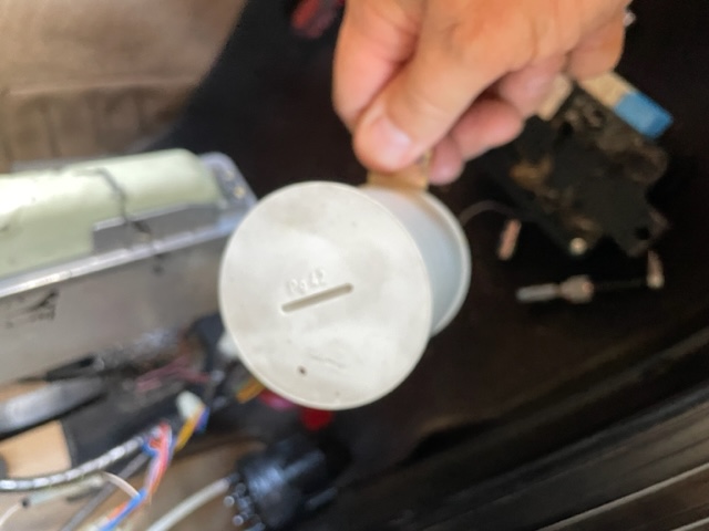

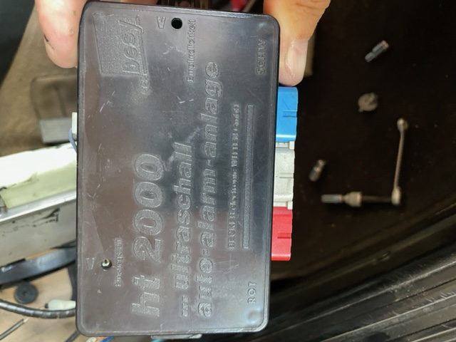

Über der ABS Kiste war eine zusätzliche Alarmanlage mit Wegfahrsperre montiert. (siehe Bilder) Daher kam auch das Fiepen.
Die ist wohl mal schon vor Jahren über die Wupper gegangen und hat für reichlich Unbehagen in der Elektrik gesorgt.
Das Zubehörgeraffel hat auch auf die normalen Hupen zugegriffen. Daher wurde wohl auch das Relais umgelötet, damit die Hupen nicht dauernd hoch gehen. (siehe mein Thread von Gestern Abend und Heute Morgen)
Ich habe das Zeug vorhin vorsichtig ausgebaut und siehe da, die Wegfahrsperre vom Bordcomputer tut nun ihren Dienst so wie sie soll........ ohne Pin kein Motorstart.
Da waren gut 25 Kabel dran. Das sah alles ein bisschen durcheinander aus. Auf dem Bild sieht man die drei farbigen Stecker.
Irgendwann in den 90ern hat das alles sicher mal gut funktioniert. Als es dann kaputt ging, hat sich niemand gefunden, der sich daran getraut hat alles wieder fachgerecht auszubauen und in den Ursprungszustand zu versetzten.
Das erste Bild zeigt das Steuergerät. Das zweite Bild zeigt einen Zylindrischen Plastikkörper an dem ein einpoliges Kabel montiert war. Keine Ahnung was das sein soll, vielleicht ein Neigungssensor.
