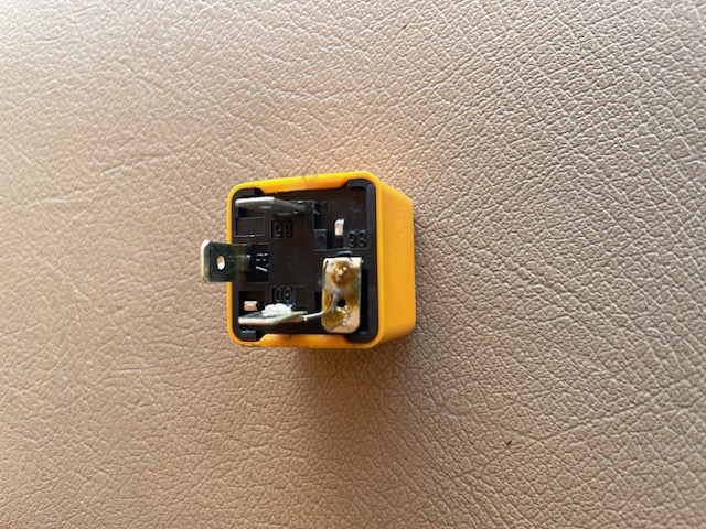

msw68, Samstag, 05.08.2023, 11:38 (vor 1172 Tagen) @ msw68
Da hat einer den Sekudärstromkreis des Relais auf Dauerstrom gebastelt.
Wozu auch immer ??? !!!
Ich habe die Verbindung entlötet und den Kontakt wieder hoch gebogen.
Die Hupe geht somit wieder einwandfrei.
![[image]](images/uploaded/2023080509360164ce180119500.jpg)

e30-s50
, Samstag, 05.08.2023, 12:17 (vor 1172 Tagen) @ msw68
Interessant ist diese Lösung allemal
