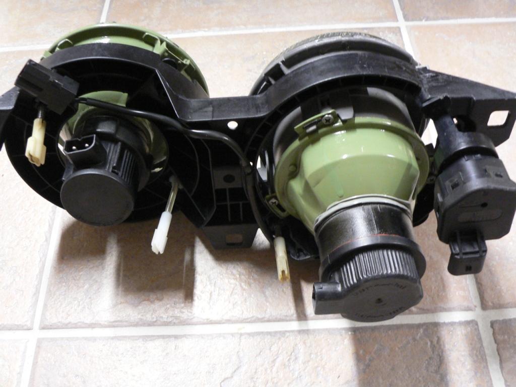

Rotfuchs, Erkrath, Dienstag, 25.07.2023, 17:42 (vor 1119 Tagen) @ ripeete
Da stimme ich zu. Ich habe das auch schon hinter mir und grade die Einstellschrauben drehen gerne ihre Gewinde durch. Siehe Foto: links und rechts die Einstellschrauben sind alte, in der Mitte die weiße ist neu.
Am besten von OEM Anbietern original BMW Ersatzteile nehmen. Das kostet zwar, aber dann passen die Teile auch.
