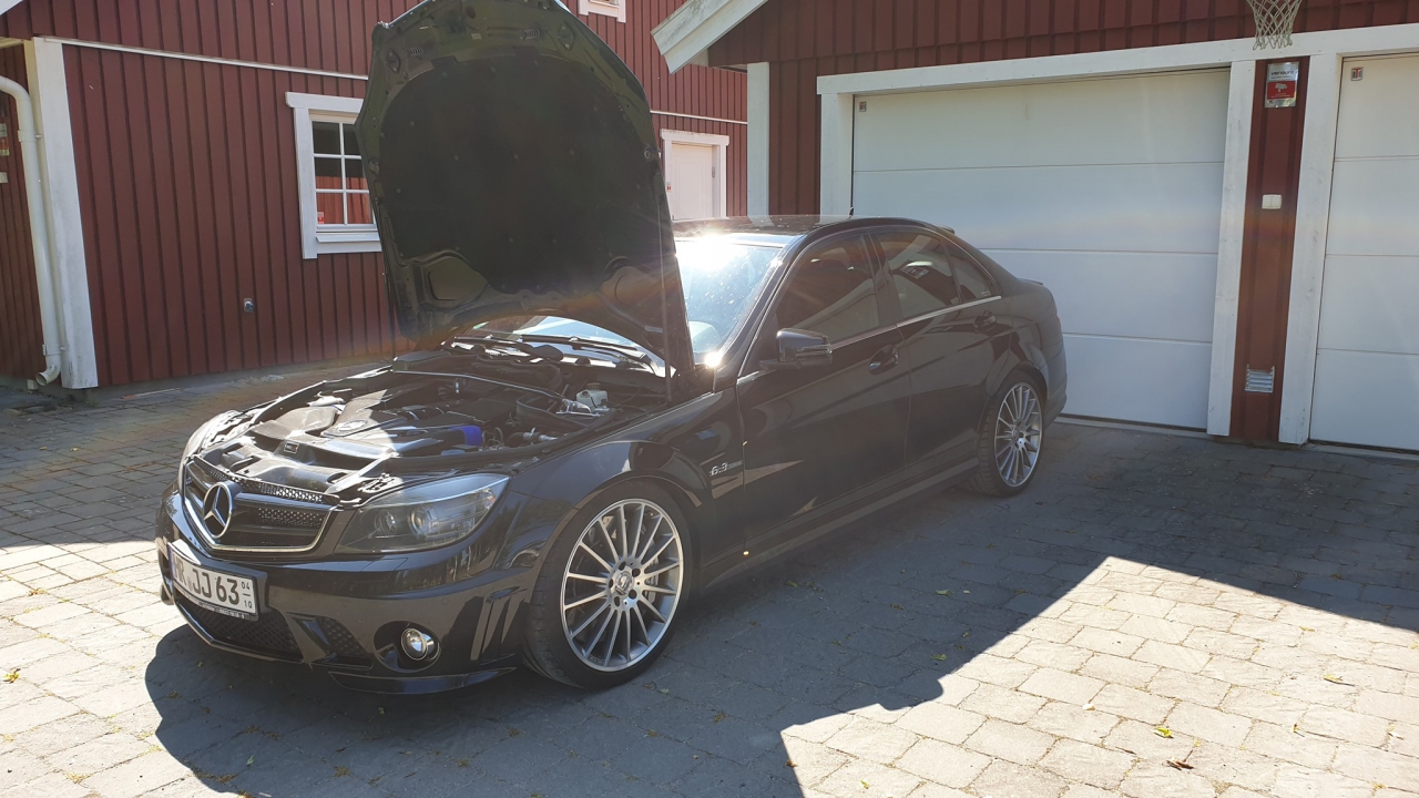

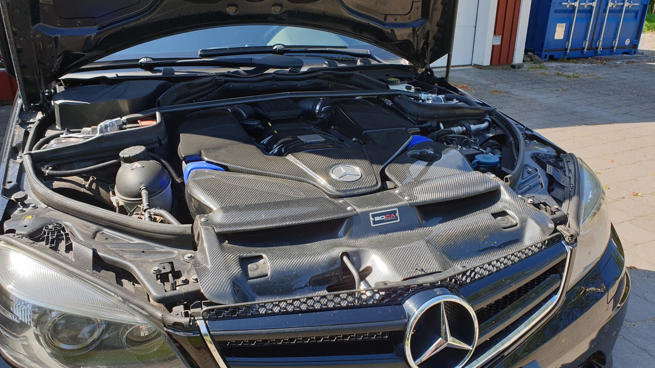

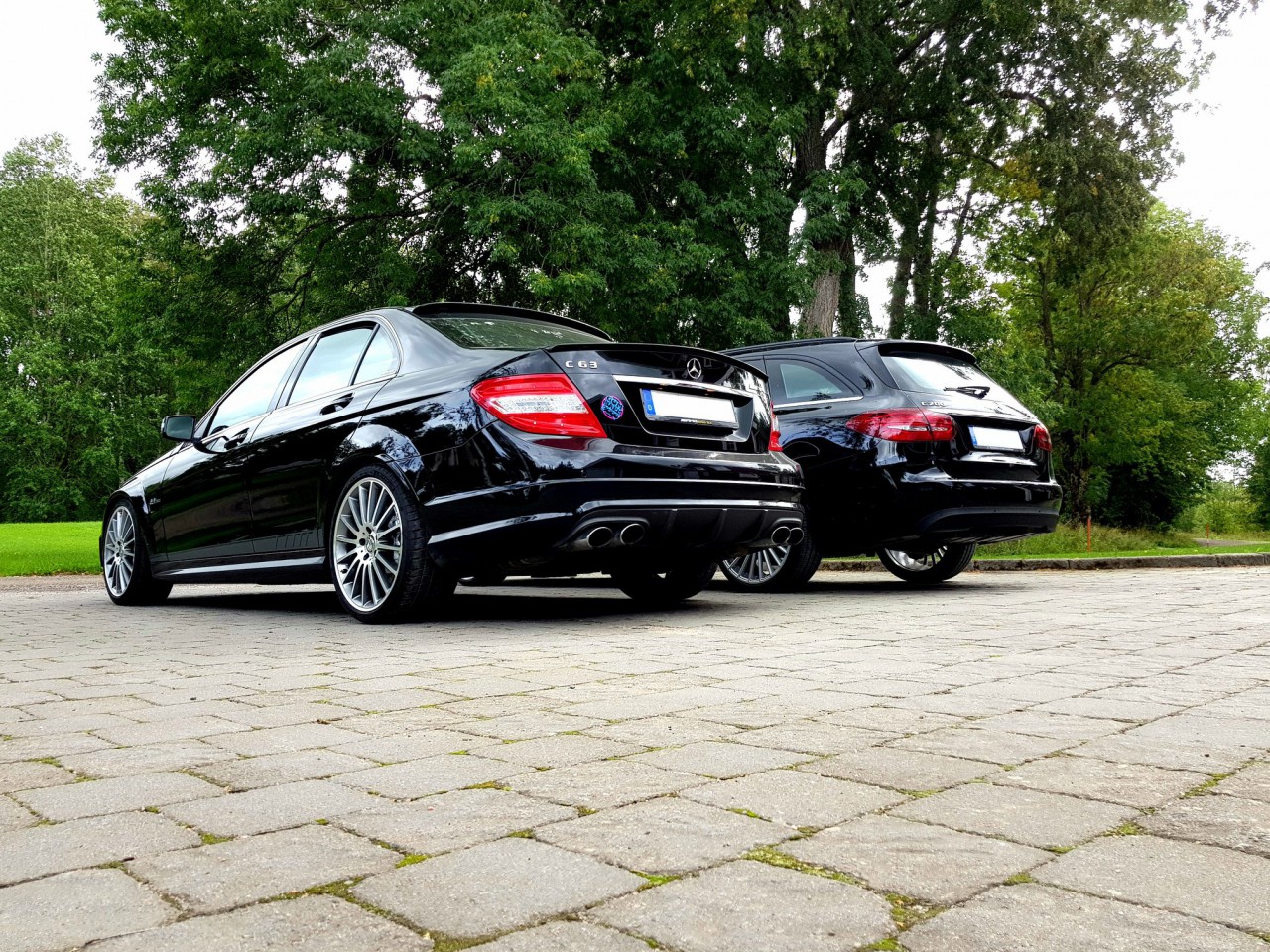

jan318iT, Dienstag, 25.07.2023, 23:01 (vor 1183 Tagen) @ Regensburger
Ja das stimmt wohl,
ich trauer ihm auch nach, keine Frage, aber in DE wirst du bei jeder Kontrolle raus gezogen, sobald du einen 63er fährst. Auch Passanten zeigen dir schon mal den Vogel, oder mehr.
Kann man drüber stehen, macht aber auch nicht immer Spaß.
Schlussendlich lag es aber an dem einfach Grund, das was anderes her musste.
Wir leben in Schweden und reisen regelmäßig nach DE zur Family (1000km - one way), vor einigen Jahren kam ein Hund und letztes Jahr der Nachwuchs.
Das ging dann auch mit dem Firmenwagen nicht mehr, so ein Kind braucht schon ein Haufen Zeug und wenn man an das eine oder andere mal ran muß, wird selbst ein 5er BMW zu klein - Es stand ein Alpina B5 zur Wahl.
Nach einigem hin und her, gab es dann letzes Jahr einen V250 mit AMG Paket, Super Auto, Super entspanntes Reisen.
Den 63er habe ich fast zum gleichen Preis in Zahlung gegeben, als ich vor über 10Jahren dafür bezahlt habe. Klar, werde ich so einen nie wieder finden!
Zweite Hand, MB-Service ohne Lücken, Bilstein Gewindfahrwerk, kurzes Sperr-Diff, 390mm Black Series Bremse, eine andere Ansaugung, Performance und Drivers Package.
Im Endeffekt, war der 63er ein günstiges schnelles Auto, der V kostet mich im Unterhalt ähnlich wie der AMG.
