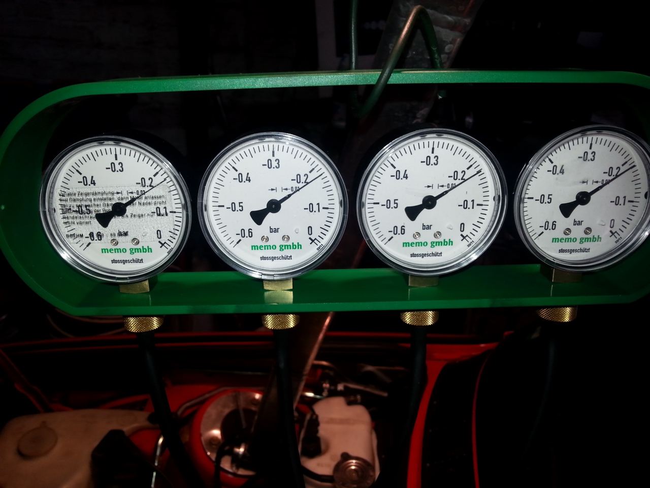

Dann hier reingeschaut
Ein paar Uhren zum synchronisieren sind nicht soooo teuer und
in der Werkstatt des Vertrauens kann man sicher mal an den Abgastester
falls keiner vorhanden ist.
S14 Motor einstellen
Sebastian///M3 @, Montag, 24.07.2023, 08:39 (vor 1017 Tagen) @ Spiggy
Genauso...hab das auch mit Hilfe der Anleitungen hinbekommen.
