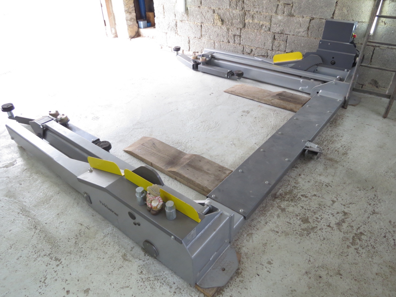

e-dreissig @, Lich - ...aus dem Herzen der Natur, Sonntag, 23.07.2023, 00:45 (vor 1186 Tagen) @ esgey
bearbeitet von e-dreissig, Sonntag, 23.07.2023, 00:50
Servus,
ich hatte bei mir das Problem mit einem Zwischenboden in der Scheune, den ich als Lagerfläche zumindest teilweise behalten wollte.
Aus diesem Grund schied eine 2-Säulenbühne aus, das Auto hätte zwar durch die Öffnung im Zwischenboden gepasst, aber die Säulen wären zu weit auseinander und eine Seite zu hoch gewesen.
Es ist eine etwas teurere, mobile Lösung von Finkbeiner geworden (so 'ne Anschaffung macht man wohl nur einmal im Leben) und ich bin seit ca. 8 Jahren sehr zufrieden damit.
Arbeiten am Unterboden, Auspuff etc. sind wie bei einer 2-Säulenbühne kein Problem (Hubhöhe ca. 185cm), die Türen lassen sich komplett öffnen.
Was bei eingeschränkten, baulichen Gegebenheiten ein Nachteil sein könnte, ist die 'viertelkreisförmige' Hubbewegung beim Anheben des Fahrzeugs.
Es werden bei vollem Anheben, je nach Fzg., ca. 1,30-1,40m Platz nach vorne benötigt.
Gruß Richard
