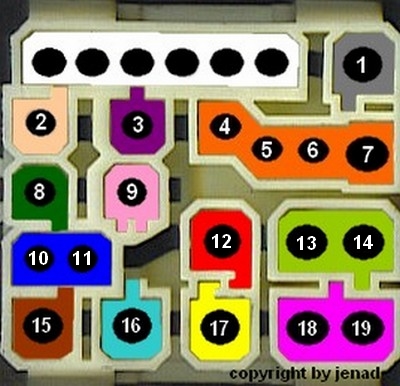

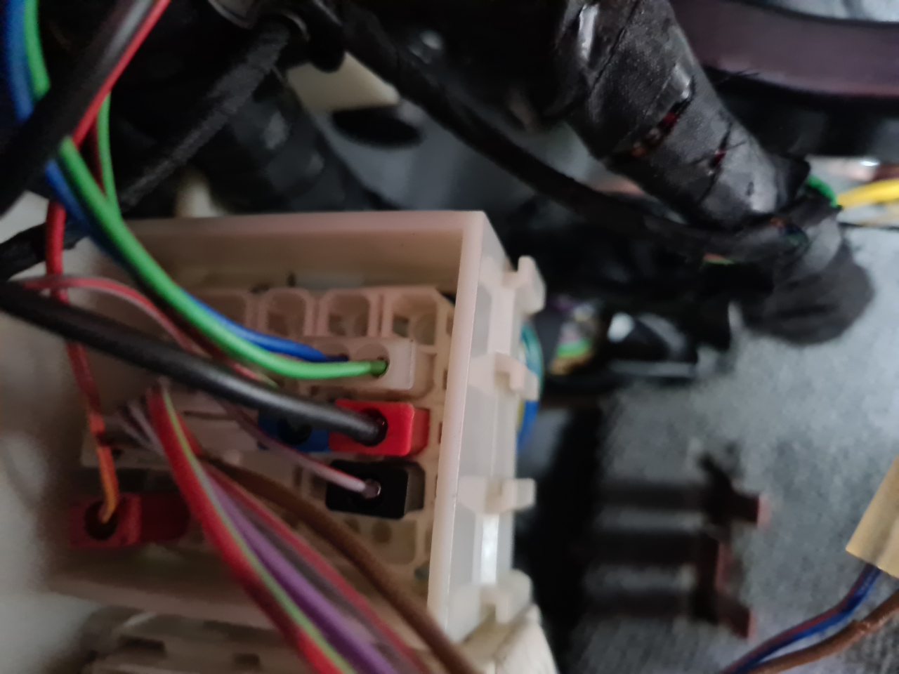

2. Im SA Stecker habe ich verbaut:
Einen weißen Doppelstecker, Klemme 10/11
Klemme 10 grüne Litze: Keine Spannung messbar
Klemme 11 blaue Litze: 12V Dauerplus
Einen Blauen Stecker, Klemme 9, rot/grüne Litze, keine Spannung messbar
Einen weißem Stecker, Klemme 1, rot/gelbe Litze, 12V Dauerplus, sitzt schief aber fest und
leitet auch durch

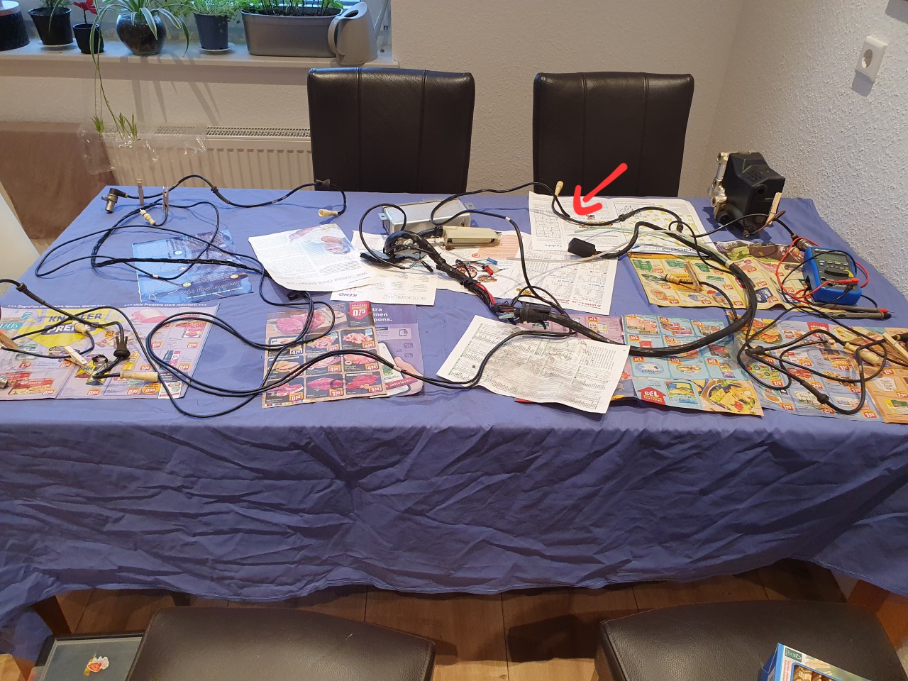

Okay, habe mal die alten Bilder durchgeschaut und sehe da kein entsprechendes Kabel dabei, aber ich werde nächsten Freitag mal suchen gehen. Auf Masse gehen gerade zwei Kabel, beide Braune Litzen: Vom Hydroaggregat und im Bereich des SA Steckers.

esgey, Samstag, 15.07.2023, 18:29 (vor 1128 Tagen) @ SirFirekahn
Ich kann es zwar nicht so gut erkennen, aber das müsste er sein.
An der offenen Stelle des Kabelsatzes lassen sich 2 rote Kabel in ca. 2.5mm² erahnen, die sind mit dem fehleneden Batt.-Anschl. verbunden, er muß also da sein. ;-)
