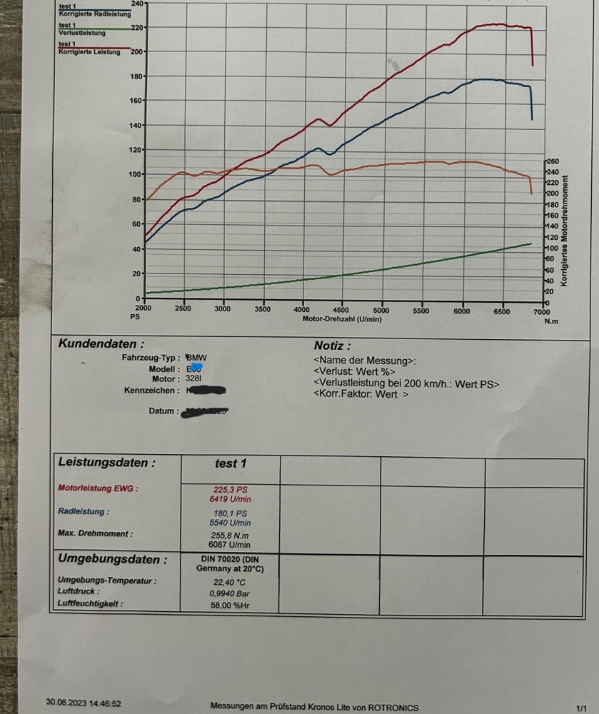

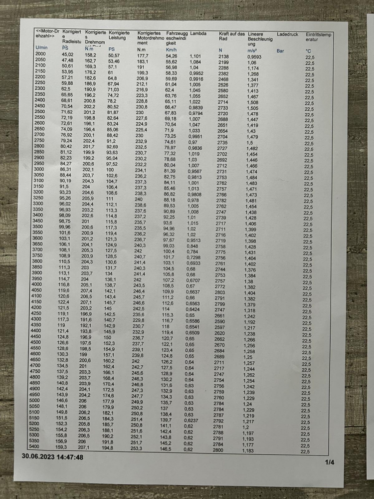

Anbei die Bilder vom Prüfstandslauf. Mit externer Lamda im Endschalldämpfer.
Vielleicht habt ihr Erfahrungen ob das an der Sofware liegen kann welche jetzt drauf ist oder doch ein mechanischens Problem vorliegt.
M52B28 Problem mit zu fettem gemisch Lamda 0,65
esgey, Dienstag, 04.07.2023, 18:44 (vor 1206 Tagen) @ Sommer305
Bei Volllast wird doch kein Lambda mehr gemessen.
Der Wert wird genauso synthetisch sein, wie der Bezugsluftdruck. ;-)
Bei Lambda 0.65 bekommst Du nämlich die Leistung gar nicht mehr bei einander.

Woran machst Du denn fest, dass der Motor zu fett läuft? Die Leistungs- und Drehmomentkurven sehen doch ganz ok aus und auch die Werte (225 PS, 255 Nm) sind plausibel. Ich denke eher, dass die Lambda-Werte in der Tabelle Hausnummern sind. Mit Lambda <= 0,65 von 4000 - 6500 upm würde der Motor obenrum überhaupt nicht laufen. Das einzige, was mir sonst noch aufgefallen ist, ist dass die Angaben zur Radleistung nicht zum Diagramm passen (180 PS bei lediglich 5.540 upm?.
Ich würde mal mit dem Auto auf einen anderen Leistungsprüfstand fahren.

...finde ich jetzt nicht so plausibel. Leistung mit 225PS find ich wiederrum recht gut. Viel mehr wie ---> 230PS sieht man selten bei dem Motor mit diesen Komponenten

Naja an dem schlechtem Lamdawert würde ich das jetzt fest machen das er zu fett läuft.
Es ist halt komisch das der Lamdawert bis schaltung der Vanos plausibel mit 1,XX ist und ab Vnaos öfffnung bei ca 3500rpm der Lmadawert ins bodenlose geht.
Oder interpretiere ich dort zuviel rein und muss mich damit abfinden, das die Sonde vom Prüfstand kacke ist under der Motor nicht besser laufen wird

Bei 0,6 Lambda müsste er ja tiefschwarz qualmen…

das ist absolut richitg. Ich denke ja jetzt das die Sonde vom Prüfstand mist ist.
Ich habe gestern das Inpa dran gemacht und livedaten ausm STG mal aufgenommen bei 3 Gang vollgas fahrt.
Das sieht mir fast so aus als wäre dieser eigentlich zu Mager und die Sonde vom Prüfstand einfach nur scheiße ist.
3te Gang Lamdawert bis in den Begrenzer
