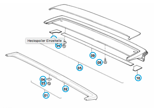

Hallo, wie wird denn der kleine Heckspoiler (Bild Nr. 1 bzw. 2) lackiert?
Der Spoiler ist aus Gummi und der Lack muss somit elastisch sein.
