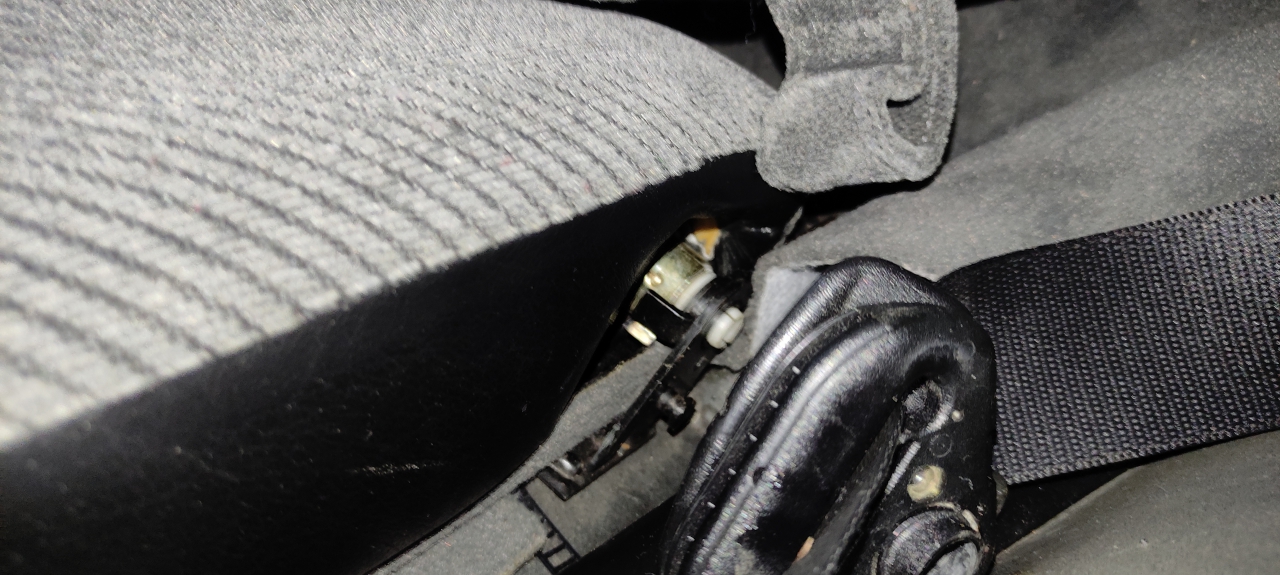

Folgendes Ei hab ich mir gelegt: Nach nun gut locker 1,1/2 Jahren hab ich die Rücksitzbank im Touring wieder eingebaut. Beim einsetzen der Rückenlehne habe ich nicht genau drauf geachtet in welcher Stellung sich die kleine Metallschiene/Vorrichtung, die sich unterhalb befindet, in die der Bolzen von der Rückenlehne reinkommt, auf der Tür Seite, die für das entriegeln der Rücksitzlehne verantwortlich ist, befindet. Nachdem die Rückenlehne eingebaut war und ich die Funktionsweise prüfen wollte, musste ich erschreckend feststellen, dass die Rückenlehne sich nun nicht mehr entriegeln lässt. Ausbauen geht leider auch nicht, weil der Sitz hinten verriegelt ist. Ich habe bereits versucht die Verriegelung an der Seite mit einen Schraubenzieher zu aktivieren aber dadurch das die Metallschiene im Weg ist und die sich nicht weiter runter drücken lässt, weil sie an der falschen Position ist, kann ich dadurch die Entriegelung nicht aktivieren.
Hatte das jemand von euch schonmal? Ich hab langsam das Gefühl ich muss mit einer Flex ran, weil ich nicht weiter weiß.
Hoffe das Bild ist gut genug.

Der verzinkte Teil mit der runden Kuststoffbuchse ist federnd gelagert und lässt sich mit viel Kraft+Geschick so weit reindrücken, dass die Rückbank raus geht.

Servus, erstmal danke für deine Hilfe. Das Problem ist nicht der Ausbau an sich. Die Buchse die sich in der Fahrzeugmitte befindet hab ich sogar bereits gelöst. Problem ist, dass ich die Sitz nicht rausziehen kann, weil der Sitz oben Kopfseitig noch verriegelt ist. Die kann ich aber nicht lösen, weil die Mechanik blockiert ist, weil ich den Metallvorrichtung auf der Türseite falsch eingesetzt habe.

Wenn Du den unten ausheben kannst, ist der Rest egal.
