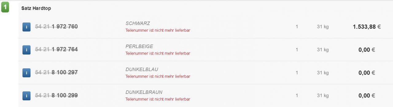

Hallo, ich habe hier die Ausstattungsliste für ein Cabrio in Mauritiusblaumetallic.
In der List steht, dass das Cabrio mit einem blauen Hardtop (0983) ausgeliefert worden ist.
Ich bin etwas irritiert, da ich immer der Meinung war, dass es das Hardtop nur in schwarz gab. Der TK gibt das Hardtop auch nur in schwarz aus.
Kann das jemand aufklären?
Gruß und Danke
M.
Hardtop gabs schwarz, dunkelblau, dunkelbraun und
Regensburger ⌂ @, Regensburg, Samstag, 01.07.2023, 09:08 (vor 1208 Tagen) @ msw68
bearbeitet von Regensburger, Samstag, 01.07.2023, 09:11
perlbeige.
msw68, Samstag, 01.07.2023, 09:14 (vor 1208 Tagen) @ Regensburger
das ist ja lustig. Auf der Leebmann Seite steht nur das Hardtop in schwarz mit der Nummer 54211972760.
Ich muss zugeben, dass ich bisher nur schwarze Hardtops gesehen habe. Die anderen werden auch recht selten sein.
Danke für die Rückmeldung.

318is-fahrer @, Montag, 03.07.2023, 07:21 (vor 1206 Tagen) @ msw68
Ich bin mir nicht sicher, bin kein Cabrio Fahrer, aber ich dachte, die Farbe im ETK bezieht sich auf die Farbe der Innenseite. Da habe ich schon welche in beige, schwarz und blau gesehen.
Außen sind sie mir nur in schwarz bekannt.

Notfalls kan man ein schwarzes Hardtop von Sattler in Blau beziehen lassen, wenns original Auslieferungszustand werden soll. Ist sicher nicht billig, das ja auch die schwarzen Hardtops ihren Preis haben (500 - 1000,- Euro) und dann noch die Umbaukosten on top kommen. Wahrscheinlich muß auch noch der Dachhimmel neu gemacht werden, das die meisten Himmel (auch vom Hardtop) nach 30 Jahren hängen. Wurde das Hardtop stehend belagert, sieht der Himmel i.d.R. noch ok aus, aber wenn das Hardtop dann montiert wird und die Schwerkraft im 90°-Winkel zieht, löst sich der Himmel. Merkt man meistens erst einige Zeit nach den Kauf.
