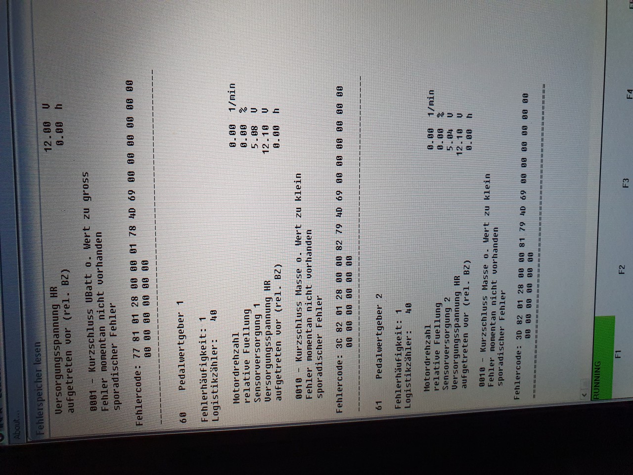

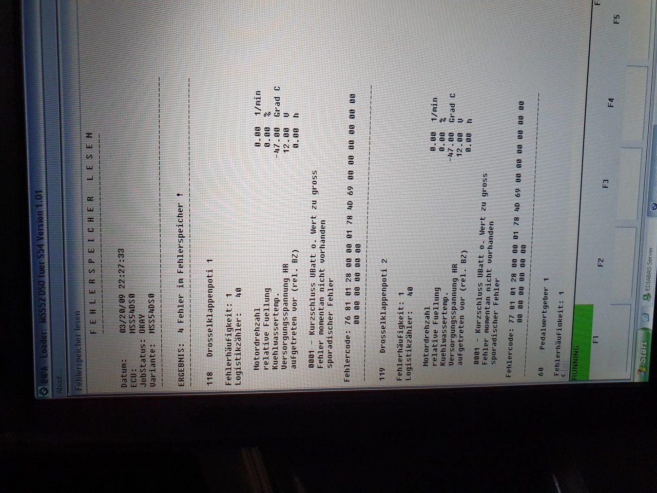

minibmw, Freitag, 30.06.2023, 20:44 (vor 1087 Tagen) @ minibmw
[image][image]
S54 Umbau und etwas am Verzweifeln
Tom330CI, Freitag, 30.06.2023, 21:17 (vor 1087 Tagen) @ minibmw
Gemäß INPA ist das der Fehler sporadisch und nicht vorhanden.
Hast du die Live Werte während dem Motorlauf gecheckt?
