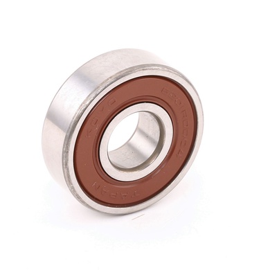

SirFirekahn, Montag, 26.06.2023, 20:25 (vor 1147 Tagen) @ BMWMartin
Gehe ich recht in der Annahme, dass dieses Lager selbstabdichtend ist?

-GRIMMJAR-, Montag, 26.06.2023, 21:01 (vor 1147 Tagen) @ SirFirekahn
Jupp.
Die neueren verwenden auch keine Filzscheiben mehr.
Würde aber nicht gleich das billigste kaufen! ;-)

318is-fahrer @, Dienstag, 27.06.2023, 08:32 (vor 1146 Tagen) @ SirFirekahn
Aber vorsicht bei den Lagern.
Die gibt es mit Abdeckscheiben und mit Dichtscheiben. Sehen sich sehr ähnlich.
Bestell dir welche von INA/FAG oder SKF.
