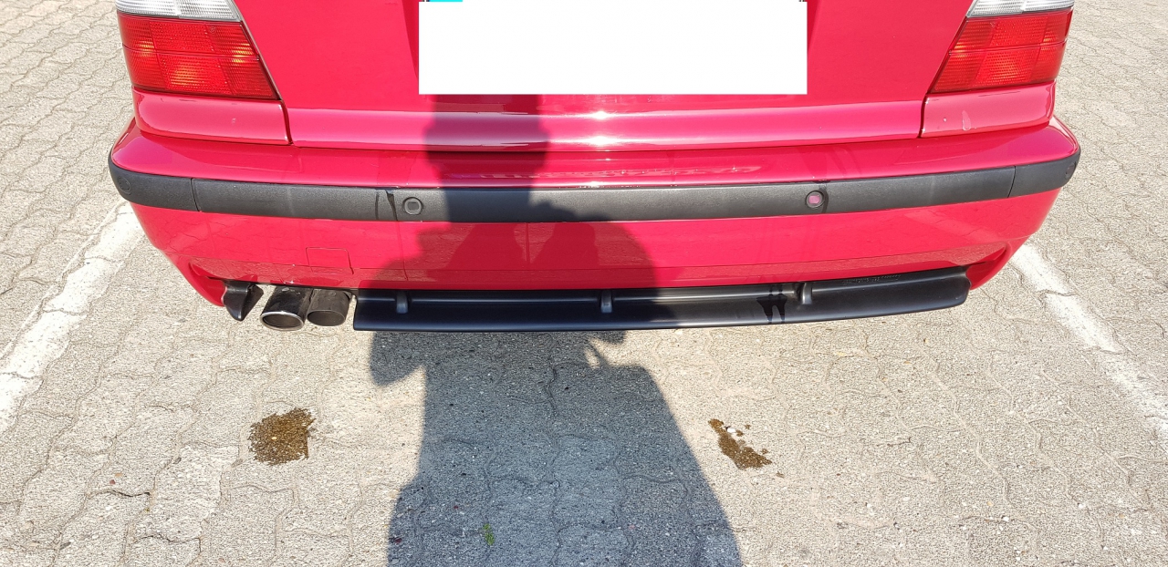

ich habe mein E30 Cabrio im Herbst 2021 gekauft und direkt mit Mike Sanders Heißfett professionell konservieren lassen. Letzte Woche ist mir beim Öffnen des Kofferraums geschmolzenes Fett aus dem Kofferraumdeckel in den Kofferraum getropft. Auch aus der Haube und den vorderen Kotflügenl ist Fett herausgeflossen. Ich war der Ansicht, dass das Heißfett erst bei ca. 85°C schmilzt. Ich habe nicht damit gerechnet, dass das Fett bei Aussentemperaturen von ca. 32°C nach einem Jahr noch aus allen Ritzen herauskommt. Wie ist Eure Erfahrung mit Mike Sanders und gibt es evt. Alternativen, bei unseren Sommertemperaturen nicht ausfließen? Was machen denn die Kollegen in Südeuropa, bei denen es im Sommer noch viel heißer wird?

Hallo, im Süden Europas oder der Welt brauchts nicht so ein Geschmier. Bei 32Grad Aussentemp. dürfte die Oberflächentemperatur deutlich höher sein als 32 Grad...
Machen kannst du da nichts, ich selber war noch nie ein Freund von Fluten aller Hohlräume. Vielleichts hats der gute etwas zu gut gemeint und / oder an stellen geblasen wo es eigenltich nicht hin soll. Am Golf II war auch an der Heckklappe rechts unterhalb des Rücklichtes oft austretendes Wachs zu sehen. Auch hier hat es der Hersteller ab Werk etwas übertrieben.
Stelle ihn bei den sommerlichen Temperaturen in die Sonne ein paar Tage, irgendwann muss es ja weniger werden...

Habe den T4 meiner Mutter mit Mike Sanders geflutet, natürlich tritt hier und da mal was aus im Sommer.
Das Blech erhitzt sich ja. Läßt sich aber ohne Probleme wegwischen.

Ich versiegele seit Jahrzehnten mit Mike Sanders. Scheinbar hat der Dienstleister etwas zu gut gemeint, es wird aber über die Zeit weniger.
Wenn es zu penetrant ist musst Du gründlich mit Silikonentferner auswaschen. Da bleibt stets noch was zurück, aber vielleicht bekommst Du das Groß des Fetts ausgewaschen.

Bei meinem ist es ähnlich, vor allem wenn der Wagen den Tag über in der Sonne steht.
Fahrzeug ist komplett mit Fluid Film geflutet.
Kleiner Tipp, die Gummis rechtzeitig abwischen, sonst kann man sich direkt neue besorgen;-)

Danke für Eure Antworten. Dann ist es quasi normal, dass das Mike Sander-Fett im Sommer austropft. Lieber etwas großzügiger konserviert, als irgendwo eine Ecke vergessen;-).
