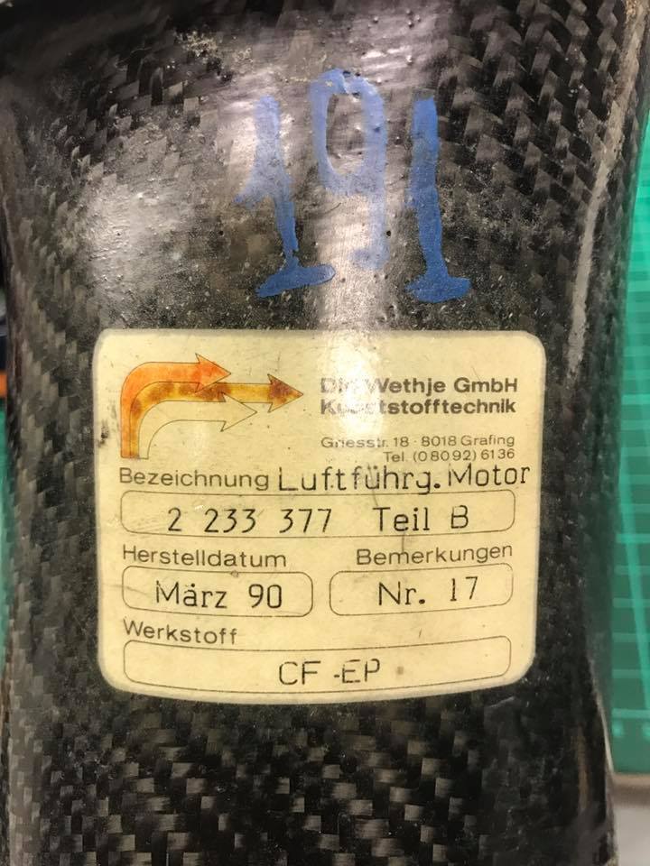

Spiggy @, Ruhrgebiet, Freitag, 23.06.2023, 17:30 (vor 1216 Tagen) @ Marcelvs
Wenn du das Original möchtest musst du sehr tief in die Tasche greifen
Wethje Airboxen sind sehr selten und nicht günstig.
Des weiteren wirst Du etwas an den Öffnungszeiten ändern müssen damit du den
für damals typischen Sound hinbekommst .
