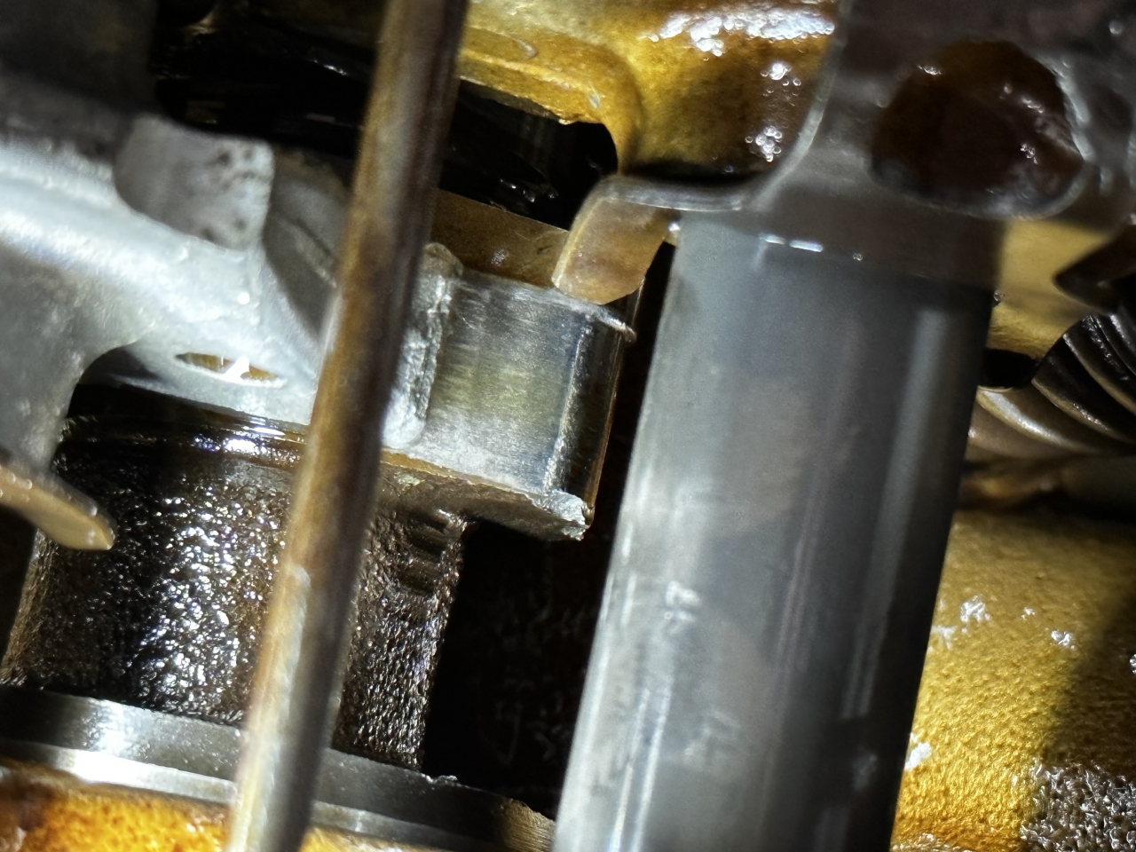

Heute habe ich mir mal an mein 320 die Nockenwellen angeschaut.
Mir ist aufgefallen das ein kleines Stück abgebrochen ist.
Ist das schon ein Kapitaler Motorschaden?[image]
Hmmm. Der Motor läuft ja sicher noch?
Wie man sehen kann ist die Nockenwelle eingelaufen und etwas von den Grat ist dann weggebrochen. Die Nockenwelle wird weiter einlaufen, der Motor wird weiterlaufen.
Das Bröckchen bleibt, vermutlich, im Ölfilter hängen.

Aina, Donnerstag, 22.06.2023, 22:34 (vor 1207 Tagen) @ BMWMartin
Ja der Motor läuft, kann man so weiter fahren?
Wie sollte man jetzt weiteren Verlauf machen?

Deine Nockenwelle ist Schrott und mit Sicherheit auch die Kipphebel.
Dann kommen die Generalfragen!
- Wieviel hat der Motor gelaufen?
- Wie hoch ist Dein Budget für eine Revision?
- Billigreparatur oder komplette Revision?
Die kleinste machbare Reparatur wäre, Kopf ab und die beschädigten Teile tauschen.
Dabei würde ich dann aber auch die Pleuellager wechseln und dann gleich nach dem abgebrochenen
Stück in der Ölwanne/Ölpumpe suchen, auf jeden Fall alles bestens säubern/reinigen.
Ölfilter und neues Öl sind selbstverständlich mit zu erledigen.

Ist das die Nocke vom 5. Zylinder ?

Das ist Nockenwellen ganz außen rechts , beim zahnriemen

Also der 1. Zylinder ?!
Dann runter, und ZK kpl. überholen !
