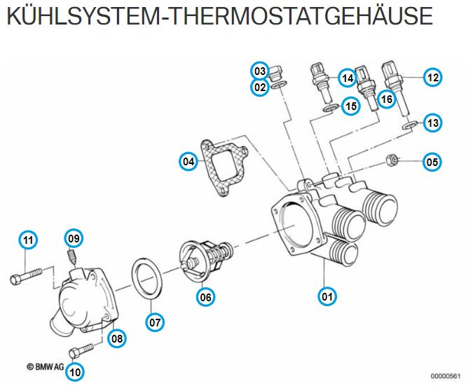

in meinem E30 fahre ich einen M30 Motor (3,5ltr) von 1989 mit Kat. Ich möchte den Thermostat für das Kühlwasser ersetzen. Jetzt bin ich mir nicht sicher, welches der richtige Thermostat ist. Ich habe mal im Teilekatalog vom damaligen 735i und 635i geschaut. Trotzdem wäre mir wohler wenn ich hier noch ne Info bekommen könnte, welcher Thermostat da rein gehört. Also Position 6 im Bild unten.

Die Nummer 6 isses. Aber guck, dass der Ring 7 mit dabei ist.

Das ist mir schon klar, dass es die Nr. 6 ist. Das habe ich ja auch geschrieben.
Ich habe nach der Teilenummer gefragt, siehe Text oben.

11531710953 oder-40
Wenn es der mit 211 PS ist.
Sonst Mahle TX 27 80D, Febi 12188 oder 12189

Habe den Mahle TX 27 gekauft. Jedoch den 71D (71 Grad) anstatt 80D (80 Grad). Hat gepasst und funktioniert.
